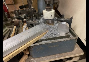

Ich hab eine Ixion 15 in ST Ausführung ,das ist schon ein tolles Teil.
die ist gegenüber der aus dem link zwo Nummern kleiner,kann aber problemlos 26 mm in Eisen bohren.
ob man als Bastler sowas braucht ?
Hier mal 78mm in Schlosserfichte, die aus dem link wird dabei wahrscheinlich noch nicht mal handwarm , meine aber auch nicht :emoji_wink:
teelichthalter müsste dann also auch gehen, ich würd die 23 St nehmen
