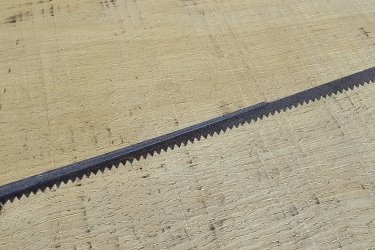

Ich hab hier einen Zwitter auf dem Holzlager Boden liegen. Mich hat einfach der Unterschied interessiert, der ist enorm zum Original Blatt. Um mal eine Bohle zu durchtrennen, top, da brauch ich nicht für einen Schnitt die Benzinsäge anmachen.
70 cm Gestellsäge mit Japan Blatt.
Sägt wie der Teufel.
8.630
8.512
Die Gestellsäge muss die Verlängerung des Unterarms werden.
Dann gehts.

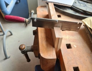

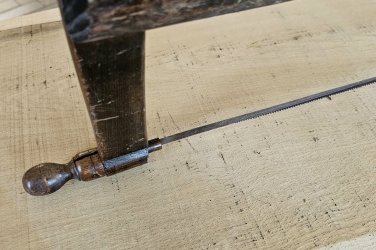

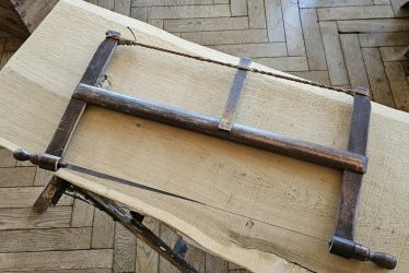

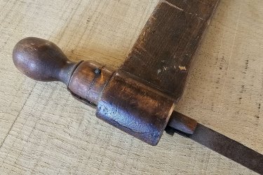

Um das Thema noch mal aufzugreifen:
Habe mir von meinem ehemaligen Berufsschullehrer (Gewerbeschule Sinsheim) ein paar Photos einer Zinkensäge schicken lassen. 20250509_135516.jpg 20250509_135707.jpg 20250509_135850.jpg 20250509_140007.jpg
Die Säge kann man hier https://www.eschelbronn.de/leben-wohnen/freizeit-sport/schreiner-/heimatmuseum finden.
Interessant ist für den einen oder anderen auch wie es zu dem Namen "Schreinerdorf Eschelbronn" kam- z.B. waren 1925 in Eschelbronn bei 1135 Einwohnern 54 Schreinereien: https://www.eschelbronn.de/gemeinde-eschelbronn/geschichte/schreinerdorf

Geht, wie man sieht, auch.
Erst die Schwalben ist bei der Methode dennoch viel einfacher, rationeller. Gerade dann wenn man 4 oder 6 oder ... Bretter einspannen will. Man fasst ein bündiges Paket zusammen, einspannen fertig. Man muss nix, wie auf dem Bild zu sehen, extra zueinander ausrichten.. Auch das Anreißen ist etwas einfacher und kann auch sparsamer erfolgen....
Kein Problem an sich.
Sondern einfach Rationalität.
Zeitersparnis.
Wenn man dann noch die Einteilung schnell mit dem Stechzirkel macht...
