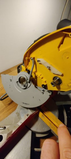

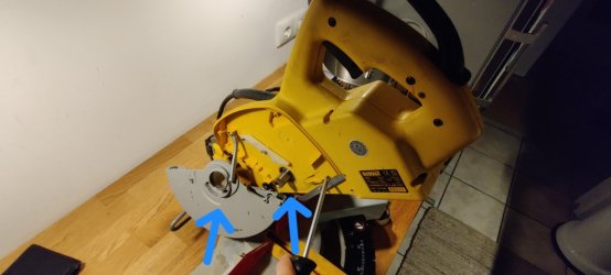

ich möchte mich nochmal mit einer Frage an euch wenden. Ich habe eine gebrauchte Dewalt 707 gekauft und den Sägeblattschutz wieder gangbar gemacht, er war einfach sehr verschmutzt.
Was mir allerdings ein bisschen seltsam vorkommt ist, dass der Schutz (ich vermute aus Aluguss) direkt auf dem Gehäuse aus Kunststoff läuft. Der Kunststoff um die Sägeblattwelle ist mit einem 0,2mm hohen Rand versehen. Dieser ist in Kontakt mit dem Aluteil.
So richtig gut passt es nicht zusammen, da zwischen Gehäuse und Schutz auch noch das Gestänge des Bedienhebels läuft. Es wird zwar nicht eingeklemmt, aber es kommt mir so vor das zwischen den beiden Bauteilen etwas fehlt. Ein Gleitlager o.ä.. In der Explosionszeichnung kann ich nichts dergleichen erkennen.
Weiß da jemand von euch zufällig mehr?
