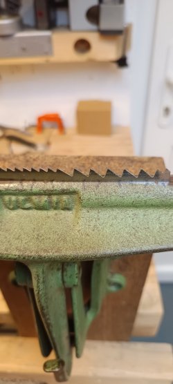

Bevor ich das Auftrennen mit einem Fuchsschwanz probiert habe, habe ich dies mit Gestellsäge oder Ryoba gemacht. Geht, auch mit feinerer Zahnteilung als 5,6. Dauert halt länger. Habe aber auch noch nicht 20cm breite Bretter aufgetrennt. Was mich bei den groben Zahnteilungen am meisten stört, ist das Ansetzen des Schnittes, weil das Sägeblatt gerne springt. Da versuche ich mit einer feineren Säge erstmal eine Kerbe vorzusägen, so dass ich eine Führung für das Sägeblatt des Fuchsschwanzes habe. Klobsäge habe ich noch nicht ausprobiert. Die sehe ich aber auch eher fürs Auftrennen von Baumstämmen.

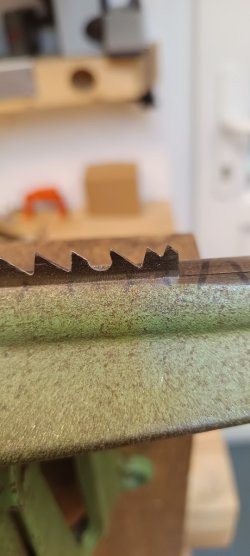

@tomkaes die Ulmiablätter sind nicht wiklich crosscut geschärft. Schwach auf stoß trifft es eher. Also ohne fleam, rake bei 15°.

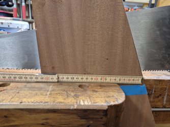

Ich musste das doch jetzt mal selber ausprobieren. Dafür hab ich mir eine konische Treppenstufe aus Mahagoni genommen mit einer Anfangsbreite von 8cm. Vorgesägt mit der Rückensäge von Veritas und dann gleich mal geschaut bis zu welcher Breite ich komme. Bis etwa 10 cm ging es recht gut, bei 13cm hab ich aufgegeben. Das war nur noch Geraspel. Dann mit dem Fuchsschwanz 5,6mm Zahnteilung weiter. Da war dann bei etwa 17cm Feierabend. Also für 20cm brauchst du auf jeden Fall eine gröbere Zahnteilung.

Nochmal ein kleiner Nachtrag. Da ich vorgestern beim Auftrennen der Mahagonistufe bemerkt habe, dass die Säge immer noch etwas nach links verläuft, habe ich heute noch etwas weitergemacht, um das auch beim Auftrennen in den Griff zu bekommen. Diesmal habe ich immer im Wechsel von beiden Seiten, im etwa 30-45° Winkel gesägt, bis der Schnitt gerade verlief. Nebeneffekt, ich konnte bis zu einer Breite von etwas mehr als 20cm auftrennen. Mit dieser Vorgehensweise würde es also gehen 20cm aufzutrennen, wenn auch etwas mühsam.
Zur Säge noch: 5,6mm Zahnteilung, Länge des Sögeblattes 20250310_111336.jpg 66cm. Hilfreich war dabei noch das Einwachsen des Sägeblattes.

Ich finde es immer leichter, wenn die Faser nicht im 90° Winkel abgetrennt wird, sondern schräge absteigend. Also in Deinem Bild so, dass Du den Griff (der Pax?) leicht nach unten hälst oder das Holz nach links wegkippend einspannst. Wenn man das wechselnd macht, wird die Kerbe auch kürzer.
3.617
So hatte ich es gemacht, wie gesagt, wechselnd von beiden Seiten. Das Foto sollte nur das Endergebnis zeigen.
