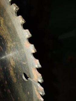

Liebe Forumsmitglieder,
habe eine Ulmia 1710 gekauft.
Da waren ein paar Sägeblätter dabei.
Ich habe da nicht soviel Ahnung und Wollte Fragen, wofür sie jeweils geeignet sind.
Ich stelle mal die Bilder rein und schreibe alles ab was ich lesen kann.

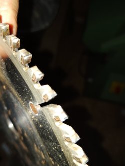

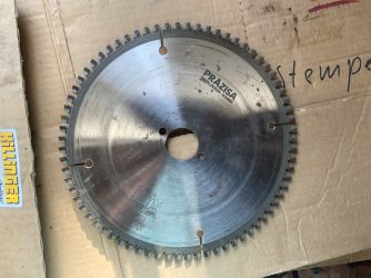

image.jpg Bild 1 Präzisia 220 x 3,3/2,8
Z72 = T 9,60
n Max . 9600
Bogenbauer72
14. März 2021
64
Neustadt a d W

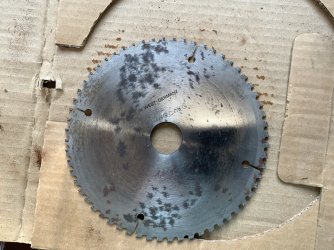

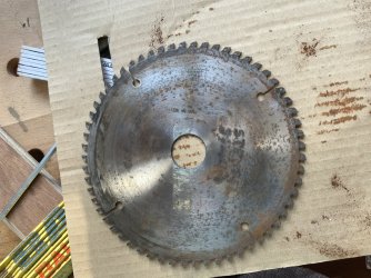

image.jpg Sägeblatt 3
AKE
200 x2,4 Z60
max 9000
Sieht fast so aus als wäre 2 und drei das selbe??
Bin sehr gespannt auf eure Antworten. Sind die schon zu verrostet?
Lohnt sich da Schärfen?
Liebe Grüße
Matthias

Nr 1 schaut so aus, als wäre es ein negativer Spanwinkel.
Damit wäre ich bei Kunststoff, Alu oder evtl. beschichteten Spanplatten. Wie gut das geht mußt du probieren.
Die Z72 auf 220 Durchmesser ist schon sehr fein.
Bei Nr 2 geht vielleicht noch einmal schärfen, dann ist Ende. auch fein, scheint leichter pos. Spanwinkel.

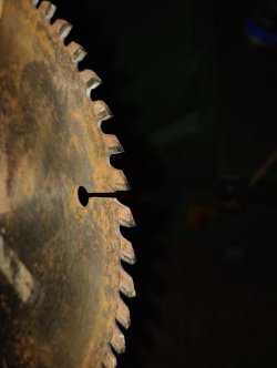

Nr 3, der Rost ginge mit einer CSD Scheibe gut ab, sowas hier.
scheint pos. Spanwinkel, also normales Querschnitt/ Universalblatt für Massivholz oder Plattenmateriel, aber auch rel. fein gezahnt.
Zum Längsschnitt für Massivholz wirst Du damit nicht glücklich. Dazu eher ein Z16 oder Z12 bei 220er Durchmesser.

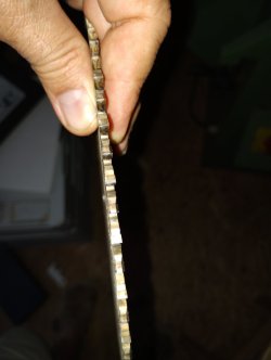

Mach mal bitte Fotos von der Zahnform und Zahnbrust. Was willst Du denn hauptsächlich schneiden ? Danach kauft man dann weitere Blätter gezielt nach.
Schärfkosten kann ich nicht sagen, ist regional stark unterschiedlich. Mein letztes Mal vor paar Jahren war für ein 300er Blatt mit Z48 Wechselzahn 18€. Da dürften die Preise auch gut gestiegen sein.

Blatt 3 aus Beitrag #6 könnte für NE Metalle und festeren Kunststoff sein.
Ich würde bei dem jeweiligen Hersteller mit der Typnummer nach den jeweiligen Beschreibungen suchen.
seschmi
23. Mai 2008
3.152
Für Massivholz brauchst Du sowieso andere Blätter, mit (viel) weniger Zähnen. Selbst für Querschnitte sind das hier zu viele.
Das Problem dabei sind weniger die Zähne als die Zwischenräume: Massivholz macht lange Späne, die stopfen in so kleinen Zwischenräumen.
Ich würde die Blätter leicht einölen, damit sie nicht noch weiter rosten, und in den Schrank stellen. Wenn Du eine Anwendung findest, kannst Du sie immer noch schärfen lassen - da schärfen pro Zahn kostet, sind solche Blätter recht teuer zu schärfen.
Eigentlich sind das Spezialblätter: Beschichtete Spanplatten werden auch damit nicht schön. Alu und Kunststoff sägen die meisten hier eher selten. Und sonst?
Deshalb die Schrank-Lösung. Wenn sich in zwei Jahren keine Anwendung gefunden hat -> Wertstoffhof.
Ich habe auch noch so ein Vielzahn-Blatt mit negativem Spanwinkel, das wartet seit zehn Jahren im Schrank. Dummerweise frisch geschärft…
