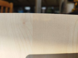

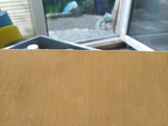

Naja, wenn ich deren Zähne mit denen von nem Stehle, Guhdo, Leitz, Felder... vergleiche fehlt den Discount Dingern schon ordentlich Fleisch am Zahn. Der Schliff ist auch längst nicht so sauber.
Für ne einmalige Aktion in dreckigem Holz (Benutzte Schalttafel o.ä.) mag das i.o. sein. Auf der FKS nehm ich lieber was Namhaftes wo es sich auch lohnt zum schleifen zu geben. Mein "Universal" ist derzeit Stehle WZ Z=28 @315mm. Das geht super in Massivholz längs & quer, im (seltenen) Fall auch in Plattenmaterial ordentlich (erst kürzlich aus alten Schrankseiten Einlegeböden für den Ikeaschrank meiner Holden im Hausarbeitsraum geschnitten).
Ich denke die Bilder sprechen für sich. Billigster beschichteter Presspan, keine Lust Blatt zu tauschen, ohne Vorritzer. Für den Zweck auch völlig egal.
Gruß SAW
