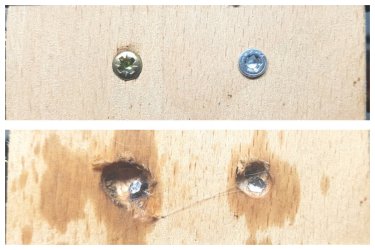

Um dem Thread noch die empirische Würze zu geben:
Bei einer Spaxschraube den Kopf wegbohren ist praktisch unmöglich, dazu sind die Schrauben viel zu hart.
Doch, das geht schon. Rechts im Bild eine "silberne" original Spax. Die hat nur ca. 10 Sekunden Widerstand geleistet. Links eine "gelbe" Noname-Schraube. Die hat viel mehr Kraft und Zeit gebraucht (ca. 50 Sekunden).
Die Flecken sind vom Öl, um den Bohrer zu schonen. Alles freihändig und mit Akkubohrschrauber. Bei derer härteren Schraube wäre die oben mehrfach empfohlene Bohrhülse hilfreich gewesen. [Ansonsten ist der Versuchsaufbau natürlich stümperhaft, aber es ging ja nur ums Zeigen :emoji_sunglasses: ]
