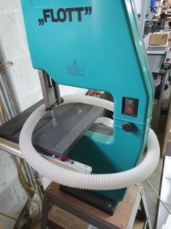

Schaue Dir doch bitte nochmal eine Bandsäge genauer an. https://www.scmgroup.com/website/va...000/126679/thumb__SCM-imgProdotto/scm@2x.jpeg
Wie soll das gehen mit dem Ring darüber stülpen ? Ohne das Band zu durchtrennen, geht das nicht.
Ich denke Du bist Schreiner ?
Wenn man den Ring von oben über die Bandsäge legt, liegt ein Teil des Kreises auf dem Tisch, das Sägeblatt befindet sich im inneren vom Kreis. Jetzt dreht man den Kreis beim Sägen aussen um das Gestell der Bandsäge herum. Den "Frei schwebende" Teil, aussen neben der Bandsäge, könnte man dabei noch mit einen Rollenbock abstützen.
Hier verdeutlicht mit einem Stück Schlauch.
