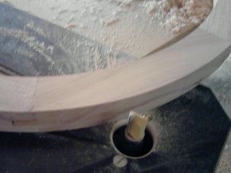

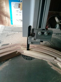

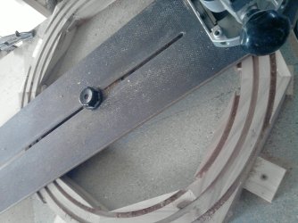

11.780
Exakt rund wird das mit einem Fräszirkel und einer darauf befestigten Oberfräse, sowas baut man sich selbst oder kauft es bei Ebay.
Dann kann man damit seinen Kreis anfräsen, nicht durchfräsen. 10mm tief ist ausreichend.
Anschließend schneidet man mittig der Nut mit einer Stichsäge oder Bandsäge die Scheibe heraus und zu guter letzt nimmt man das Stück Oberfräsennut als Anlage für das Kugellager von Oberfräse oder Tischfräse.
Edit: Wer Lust dazu hat, kann sich ja mal Gedanken machen, wie das Bandsägeband in den Ring kam. :emoji_slight_smile:

VolkerDK
23. August 2018
1.601
Graasten
Wie kommt das Band nach Innen? Das geht nicht!
