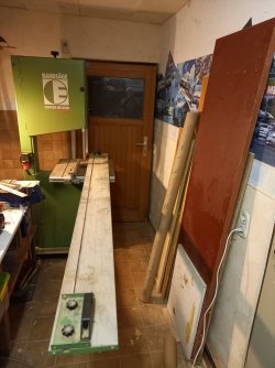

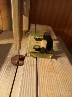

Das "Schiebebrett" (wie heisst das?), das in der Nut auf meiner Tischkreissäge geführt wird, passt auch in die Tischnut auf dem Bandsägetisch und passt noch am Sägeblatt vorbei.
Da brauch ich die Vorrichtung schon nicht nachbauen, aber kleine Stämmchen auftrennen hat schon was und bringt neue Möglichkeiten.
Interessant wäre bei einem Schlitten eine Lösung wie man "frei" paralelle Maße einstellen kann. Man kann natürlich über den Anschlag arbeiten wenn man den linksseitig positioniert.
Also ich habe hier noch ein paar Reste einer Paralellschneideinrichtung von einer Martin FKS. Wenn sich jemand zum basteln berufen fühlt, kann die gerne hier abgeholt werden. Anschlag ist aber nicht dabei.
Holzwerker1984
20. Februar 2022
836
Karlskron
Der Besäumschlitten muss allerdings abgestützt werden, wenn da ein Stämmchen draufliegt. Der würde sonst wohl abknicken bzw in der Führungsnut klemmen. Man könnte vorne und hinten einen Rollenbock hinstellen.
