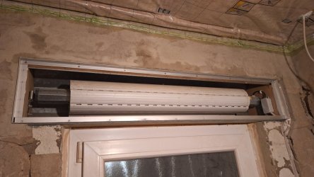

Moin zusammen,
Hier mal ein Foto. Den Alu Rahmen habe ich neu aufgebaut, damit man nach Fliesenentfernung vernünftig dagegen putzen konnte.
Die Dämmung ist noch nicht erfolgt. Wird aber, wie in allen anderen Kästen auch, mit XPS in maximal möglicher Stärke passieren.
Dabei klemme ich das XPS auch in die Öffnung Richtung Raum und verschließe alle Fugen mit Acryl. Das ist dicht.
Den Deckel fertige ich passend für die Öffnung aus MDF, er soll vor allem den Kasten abdecken und optisch passend zur Wand kaschieren.
Auch die Fuge von MDF zu Alu-Rahmen werde ich mit Acryl verschließen. Im Wartungsfall wird diese mit dem Cutter aufgeschnitten.

Die Lamellos habe ich mir angeschaut. Aber das passt irgendwie nicht zu meinem Anwendungsfall, glaube ich.
Idee:
Da ich die Fugen um den Deckel herum ohnehin mit Acryl machen will, könnte man evtl. auf Schrauben ganz verzichten und den Deckel einfach nur mit dem Acryl fixieren. Oder nur 4 Schrauben, eine in jede Ecke, und dann Acryl umlaufend.
Naja, ist alles nur so "mittel"-perfekt...
Du brauchst vor allem die Isolierung zum Raum.
Der Deckel vom Rollladenkasten ist eine Revisionsöffnung. Da würde ich nicht mit Acryl rangehen. Lieber eine vernünftige Dichtung zum Alurahmen machen Und diese dann mit dem Deckel andrücken.

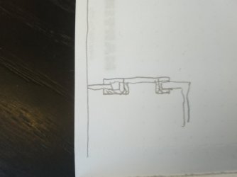

16.356
zwei gefälzte Leisten oder einige Klötze bzw entsprechend gekantete Blechstreifen auf der Rückseite des Decks so befestigen,
dass sie oben hinter dem Kasten greifen, und dann beim runterdrücken die Leisten/Klötze/Blechstreifen unten greifen.
Dazu müssen die unten greifenden Teile etwas schmaler sein.
Links ist Oben!
