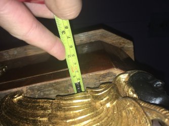

Anbei noch ein Bild, auf dem man die Furnierstärke vielleicht etwas beurteilen kann. Ich sehe das wirklich sehr schlecht, aber die Dicke scheint mir nicht gerade homogen zu sein. VG
4.669
Also, vom Foto her unter einem mm. Das wäre sogar für Historismus dünn, aber falls das tatsächlich Cuba Mahagoni sein sollte, dann wurde das möglichst dünn gemessert.
Das dunkelbraune unter dem Furnier könnte ein herausgequollener Glutinleim sein, trotzdem wirkt das Furnier sehr ungleichmäßig in seiner Stärke, obwohl die Oberfläche plan zu sein scheint. Daraus wiederum könnte man auf Sägefurnier schließen und die Restdicke des Furniers durch Schleifen o.ä. entstanden ist.
Aber, ich wiederhole mich, daß kann letztendlich nur ein unabhängiger, kompetenter Gutachter vor Ort beurteilen.
Und dieser Guss und die Vergoldung sieht für mich immer noch nicht nach feuervergoldeter Bronze aus, so sehr ich mir auch Mühe gebe.
Gruß Michael

4.669
Messing oder Bronze bei den Atlanten ist inzwischen eigentlich geklärt. Eines von Beiden. Ich tendiere zu Messing, er zu Bronze. Aber letztendlich egal, beides würde für Empire passen. Ich habe mit dem TE die letzten Tage noch öfter geschrieben. Aber viele Dinge lassen sich anhand der Fotos oder seiner Beschreibungen nicht eindeutig klären.
Um welche Vergoldung es sich handelt, ist immer noch nicht geklärt. Galvanisiert kann er seiner Meinung nach ausschließen und kennt sich damit auch aus. Für Feuervergoldung passt meiner Meinung nach der Farbton und die Oberfläche nicht. Farbton liegt evtl an der Fotoqualität, die Oberfläche könnte evtl auch verschmutzt sein, evtl auch schon mal mit irgendwas überpinselt. Oder doch nur mit Goldpigmenten bemalt. Ich bin da anhand nur der Fotos überfragt.
Das Furnier der Deckplatte ist meiner Meinung nach nicht mehr das Originale. Farbton und der doch noch sehr gute Erhaltungszustand wären sehr ungewöhnlich. Die Dicke an den anderen Stellen ist für die Zeit aber einfach zu dünn. Abgeschliffen wäre da die einzige Erklärung für ein Original.
Das sind im Augenblick die beiden Hauptaspekte die eine genaue Zuordnung zum Empire oder einer späteren Entstehungszeit (als Nachbau oder bewusste Fälschung) nicht eindeutig machen. Vom Stil und der Bauweise passt ja alles, oder wäre zumindest möglich, bzw wurde später mal ergänzt, wie die Buche an der Schublade.
Vor Ort wäre es sehr viel einfacher das zu klären, aber nur anhand der Fotos bin ich mit meinem Latein am Ende. Also, falls noch jemand Ideen hat, her damit.
