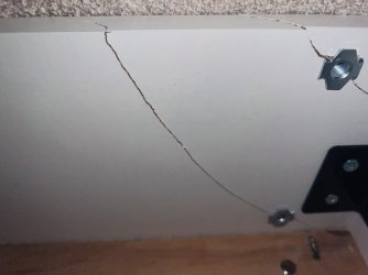

Ich habe vor kurzem ein neues Bett gekauft (Neupreis 4.400 €). Einer der Bettkasten wurde dabei mit Rissen am Bettkasten (auf der Kopfseite) angeliefert (siehe Fotos anbei).
Der Händler bietet mir zwei Optionen an:
  • 300 € Nachlass und der Bettkasten bleibt wie er ist
  • Austausch des defekten Bettkastens
Noch als Info:

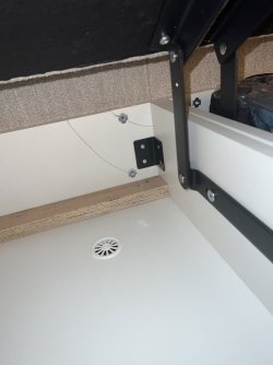

Das Kopfteil ist bei jedem der beiden Bettkästen auf der jeweils äußeren Seite eingesteckt. Bei dem betroffenen linken Bettkasten ist das Kopfteil somit rechts eingesteckt. Die Risse befinden sich links, d.h. die dortigen Schrauben, an denen sich die Risse entlangziehen, haben eigentlich keine Funktion.
Mich würden eure Erfahrungen interessieren:
  • Kann man so etwas bei einer Spanplatte sinnvoll und dauerhaft reparieren, insbesondere als handwerklicher Laie? Wenn ja, wie?
  • Oder würdet ihr eher zum Austausch raten?
Optik ist für mich zweitrangig, aber Stabilität und Haltbarkeit sollten natürlich gegeben sein.

Für mich gibt es dort durchaus eine Funktion: Der schwarze Winkel! Der hält nur noch das ausgebrochene (nicht gerissene) Stück Spanplatte fest. Wenn dieser Schaden also die Funktion nicht beeinträchtigt, könnte der Winkle jau auch entfallen, oder?
Ich würde das nicht akzeptieren, für mich ist das ein massiver Schaden, und das wird durch Benutzung nicht besser!

Stimme meinen Vorrednern zu. Zumal ich bei dem Preis ein makelloses Möbel haben wollte. Ich würd's ebenfalls tauschen lassen.

Der Kasten muss einen Schaden z.B. durch einen Schlag, Transport o.ä. erlitten haben. Das bricht da nicht einfach so.
Daher kann ich den Vorrednern nur zustimmen. Das gehört komplett getauscht.

Der Hebel kommt aber durch das Scharnier auf die Längswangen. Wie kann das brechen.
Die Scharniere tragen ja die Liegefläche und haben nichts mit dem Kopfteil zu tun.
Das Kopfteil selbst wird links und rechts ein stabiles Trägerchen aufweisen, die dann jeweils mit zwei 8er Schrauben an der Spanplatte zerren, wenn man da mit etwas Energie oben dagegen kommt.

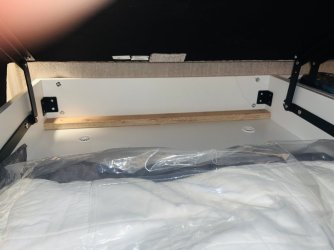

Zumindest der Bettkasten ist jedoch ja offensichtlich Pressspan – lediglich am Kopf- und Fußende ist jeweils eine Holzleiste angeschraubt (siehe Fotos). Beim restlichen Bett lässt sich das für mich aktuell schwer beurteilen, da alles stoffbezogen ist.

Die Risse gehen, interessanter Weise, durch die Bohrungen der Rampa-Muffen.
Das ist sicher kein Zufall.
Ich würde das Teil sofort zurückgeben und mir ein ordentliches Bett, ohne jedes Spanplattenteilchen, zulegen.

Der Bettkasten lässt sich nur mit sehr hohem Kraftaufwand öffnen (durchgehende Matratze 180*200). Es wirkt so, als würde das Bett im geschlossenen Zustand nur durch das Gewicht der Matratze unten gehalten. Ohne Matratze lässt es sich nicht schließen. Im geöffneten Zustand bleibt der Bettkasten zudem nur einige Minuten offen und das Bett klappt dann von selbst wieder zu.
Ist dieses Verhalten bei solchen Konstruktionen normal oder spricht das eher für einen falsch ausgelegten Öffnungsmechanismus?
