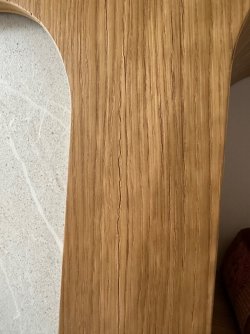

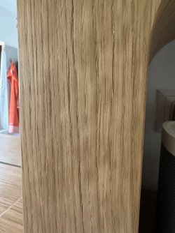

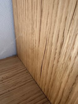

Ich hatte bei einem Schreiner ein Badregal in Auftrag gegeben. Material: Eichefurnier auf MDF Platte. Schon wenige Wochen nach Fertigstellung zeigten sich erste Risse im Furnier. Inzwischen sind die Risse über das gesamte Möbel verteilt. Wie kann es dazu kommen? Das Problem ist im Winter schlimmer, als im Sommer, was mir suggeriert, dass das Furnier arbeitet. Hätte man dann eine MDF Platte gar nicht als Trägermaterial für ein Eichenfurnier nehmen sollen?
Gruß, Tim

Ich würde sagen: da ist etwas total daneben gegangen! Vermutung: Der Leim war schon zu trocken, als das in die Presse ging. Andernfalls war der Leim unbrauchbar oder zu sparsam /ungleichmässig aufgetragen. Am MDF liegt es nicht. Das ist Pfusch und muss zurück.

Vielen Dank für Euren Input. Wenn das neu furniert werden muss, kann man das alte Furnier zerstörungsfrei entfernen, oder würde dabei die MDF Platte in Mitleidenschaft gezogen werden, so dass man eigentlich alles neu machen müsste?

Wenn mir das passiert wäre, würde ich das hin bekommen. Aber an Deiner Stelle würde ich mir nicht den Kopf desjenigen zerbrechen, der das zu verantworten hat.
