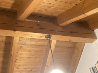

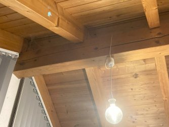

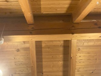

Wir haben gerade ein Haus gekauft und mir sind eben drei ziemlich große Risse im tragenden Balken aufgefallen. Ich hoffe, das ist auf den Bildern gut zu sehen. Die Risse sind nur auf der "Rückseite", daher waren sie mir entgangen. Ich habe jetzt folgende Fragen:
1. Ist das bedenklich, muss ich etwas unternehmen, damit die Statik gesichert bleibt?
2. Wäre das dann ein Baumangel? Wir wohnen ja erst seit 3 Monaten hier. Der Dachstuhl ist von 1988.
3. Der Anlass meiner Frage ist eigentlich, dass ich die Zweite Lampe richtig installieren will. Die weiße Plastiklampe ist ja nur mit Kabelbindern und frei liegenden Kabeln verlegt, während die schöne Messinglampe eine Bohrung durch den Balken, mittig von oben nach unten als Kabelschacht hat. Der Anlass, mich mit dem Balken zu beschäftigen war die Frage, ob ich dem Balken für die zweite Lampe eine zweite Bohrung zumuten kann. Vielleicht auch in der Mitte noch eine dritte für einen Ventilator. 8mm sollten reichen, denke ich, einen langen Bohrer habe ich. Kann ich das riskieren oder ist das eine ganz dumme Idee?

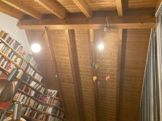

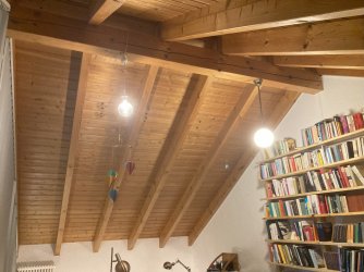

Zu den Bildern: drei Detail-Bilder der Risse, ein Überblick über ide Konstruktion und einmal die intakte "Vorderseite" vom Balken.
Vielen Dank Euch schonmal für jede Antwort! Ich dachte, ich frage zuerst im Forum, bevor ich einen teuren Gutachter einbestelle...

Ich halte die Bedenken für überzogen, gleich von einem baumangel
Zu reden ist fehl am Platz.
Eine Sachverständige kaufberatung hätte dir diese Sorgen erspart.
Längsrisse sind statisch unbedenklich, es sind trocknungsrisse, ggf,
Wurde die pfette aus zu frischem Bauholz eingebaut.
Aber die Holzmasse (Querschnitt) ist ja vorhanden und gesund.
Drei 10mm Bohrungen auf die Länge sind unproblematisch. Viel Erfolg.

Ich bin der Meinung, dass ein zweite Lampe, seitlich rechts, den Balken nicht beeinträchtigt, aber eine mittige Bohrung für den Ventilator schon. Dies liegt daran, dass in der Balkenmitte die größte Biegebelastung auftritt.
Die mittig liegende Ventilatorbohrung kann die Festigkeit des Balken um schätzungsweise 7% herabsetzten.
Das würde ich freiwillig nicht herschenken, da es meine Sicherheitsreserve mutwillig herabsetzt, auch wenn diese ausreichend sein mag.
Daher schlage ich Ventilatorlampen links und rechts vor,
oder einen mittigen Ventilator, ohne Balken durchbohren und stattdessen ein optisch ansprechendes Verlegesystem zB ansprechende Textilkabel die den Balken umschlingen ggf in Kombination mit dekorativen Verlegepins (jeweils bespielhaft)
