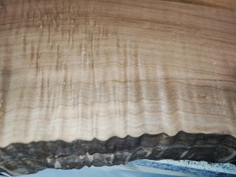

Ich möchte ein Regal mit diesem schönen Ahorn Brett unbesäumt lassen und die geriffelte Kante vorne nur anschleifen.
Also die schwarze Ablagerung entfernen.
Wie stelle ich das am besten an, sodass die Wellen erhalten bleiben?
Klar, Maschine ist nicht möglich. Mit einer 180er Körnung händisch geht der Schmutz zwar gut weg, doch nehme ich schon soviel Material der riffelung weg.
Habt ihr tipps?
Und was ist die richtige Bezeichnung statt geriffelt? :emoji_wink:
Danke

Eventuell mit einer Messing- oder Nylonbürste für den Akkuschrauber?
Oder mal mit Schleifvlies versuchen
6.918
Ich würde jedenfalls senkrecht statt parallel schleifen, also in Talrichtung.
Notfalls irgendwo Sandstrahlen lassen?

Hab mal die Rinde bei einer Olivenbohle abgemacht. Werkzeuge habe ich wild gewechselt. Das meiste habe ich mit einem Spachtel abgemacht, analog zu dem Vorschlag dünne Blechkante. Schwierigere Stellen auch behutsam mit der Feile, oder Stechbeitel, den dann aber erst mal in der Rinde und nicht direkt am Holz. Zum Schluss habe ich viel mit Schleifschwämmen gearbeitet, die waren besser als Schleifpapier
