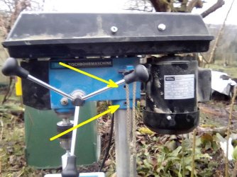

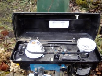

Hallo ich wollte nur bescheid sagen, dass ich die Tischbohrmaschine wieder repariert bekommen habe.
Ich habe die Feder der Linken Schraube einfach abgeflext und dann ging auch der Deckel hoch.
Dann habe ich gesehen dass die Rechte Schraube dazu da ist ein plastikteil auf einen elektronischen Schalter drauf zu drücken.
Das weiß plastikteil habe ich dann die Klappe oben dran geschraubt und jetzt läuft die Maschine wieder.
Der riemenkasten ist immer noch bisschen nach oben gedrückt aber ich denke das ist jetzt nicht so schlimm weil die Riemen schreiben immer noch an ihrem Platz sind und die eine Druck gedrückt sind das ist ja das wichtigste.
Ich wollte euch allen für eure Hilfe danken, habe mir echt weitergeholfen

Oder, kann es sein dass der Kasten schon immer "nach oben gedrückt" war, nur, du hast den Schlitz bisher noch nicht gesehen?

@outdoorfreak - folgendes sollte man noch prüfen:
Ist das obere Gussgehäuse gut mit der Säule festgeschraubt?
Da sollten beide Wurmschrauben vorhanden sein und gut festgeschraubt!
Wenn nämlich diese Verbindung während des bohrens nachgibt, schiebt sich das ganze Gehäuse nach oben mit samt dem oberen Riemengehäuse, wenn ich mich nicht irre. Das könnte dir den Eindruck vermittelt haben, dass nur das Blechgehäuse nach oben kommt. Und der Schlitz war dann vielleicht schon vorher so groß.
Das ist jetzt nur eine Vermutung, aber was anderes fällt mir nicht mehr ein, nachdem der Riemen ja offenbar nicht schuld ist.
Wie ich in Videos zu diesem Modell gesehen habe, wird die Maschine vom Hersteller teilzerlegt in einer Styroporverpackung geliefert und der Kunde montiert die Säule selbst, vielleicht wurde das nicht fest genug montiert (am Foto kann man ja zudem gar nicht erkennen, dass die obere Wurmschraube überhaupt eingebaut ist.)
