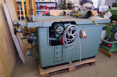

In ca. einem Monat wird Sie bei mir stehen :emoji_innocent:
Bild 1: so schaut sie noch aus beim Händler
das sind leider nicht qualitativ die besten Bilder,deshalb hab ich WWW durchsucht und das gefunden Google Bildersuche
https://www.hoechsmann.com/article/66691/rex_kfz_4
Frage : Motorstärke beider Motoren ?
Laut Höchsmann Tech Pedia PDF zu dieser Maschine
Fräsmotor 6,2/ 8 PS = 4,65kw/ 6 kw S 1 > 3/4,5/6/9000 U/min
Sägemotor 5 PS = 3,75 kw S1 bei 3000 U/min.
nach faustregel 1Ps= 0,75 kw
Schnitthöhe 90° bei 450 er Sägeblatt = 120 mm
Wie u. womit die Maschinentische aufbereiten ,so dass er halbwegs wie neu aussieht ? Ohne die gehobelte gusstischstruktur kaputt zu machen,selbstverständlich
Maschinenkorpus neu lackieren mit "resedagrünen"metalllack : womit originallack anschleifen -schleifmittel ?

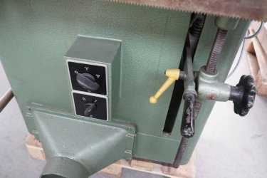

Bild 1: wofür ist der untere Schalter ? von 0 auf 1

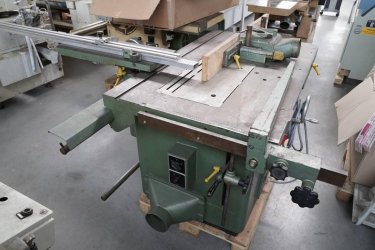

Bild 2: welches material für Führung eines besäumbretts und gleiteigenschaften der unterseite ?POM leisten ?
Bild 3: handrad für axiale verstellung des Sägeblattes ? Stiftknauf (schwarze Kugel linkes vom handrad am Motor)=sägeblattarretierung einrastbar?

Ich kenn die Maschine nicht, aber es is eindeutig ein Zapfenschläger.
Bauart wie eine Stehle F2 oder ähnlich. Super Maschine für Fenster und Türen. Aber als Formatkreissãge nur bedingt tauglich.

Hallo, wenn ich das richtig sehe hat das fräsaggregat nur eine Geschwindigkeit, bei zapfenschlägern sind hier auch immer große Scheiben verbaut 25cm bis 30cm Durchmesser, da sind 3000 Umdrehungen auch ok, aber bei profilmesserköpfen (14cm durchmesser), geht das natürlich nicht wirklich. Mfg

Die Fräse selbst hat 3000,4500,6000,9000 U/ min.
Die kann man als normale Tischfräse verwenden..
Die Säge kann man nur mit Rolltisch gut verwenden,nur mit grossen Sägeblatt mit querschnittverzahnung.
Aber sie ja auch parallelanschlag.
Sie war supergünstig: 990 €
Weiss nicht ob das super günstig ist für eine nicht mehr benötigte Maschinengattung.
Ich sehe da sehr vieles was ziemlich umständlich ist und, nehme ich jedenfalls an, den Spaß sehr trüben kann.
Dazu ein enormer Platzbedarf.
Nicht vielleicht lieber nach etwas anderem gucken?

Bei mir steht die gleiche Maschine. War lange Zeit meine einzige Säge / Fräse. Ist, wie schon geschrieben, eine vollwertige Fräse mit 4 Geschwindigkeiten. Wenn man die Säge nutzen will, muß der Fräsdorn raus. Geht aber mit dem entsprechendem Werkzeug ohne Probleme. Der Motor der Säge ist kräftig genug, auch mal eine 80er Eichenbohle aufzuschneiden. Das Sägeblatt ist quer verstellbar, sodass unterschiedliche Zapfenlängen möglich sind. Das Blatt hat 30er Bohrung und kann in dr Höhe verstellt werden, sodas Blätter von 300 bis 450 Durchm. aufgebaut werden können.Natürlich ist das Arbeiten an einer solchen Maschine nicht wirtschaftlich, aber wenn Hobbyisten anfangen eine Vor- und Nachkalkulation zu machen, wird es für mich unverständlich. Und für die Firma Schwarz & Reell reicht diese Maschine auch noch. Bei dieser Maschine braucht man sich keine Gedanken über eine mögliche Befestigung zu machen, hinstellen und arbeiten. Fehler in der Elektronik sind auch nicht möglich. Ich würde an der Maschine nur alle Schmiernippel sauber machen und neu abschmieren und die Elektrik nachschauen. Wenn man dann eventl. Rostflecken auf dem Tisch schleift und mit Öl oder Silbergleit einreibt, ist alles gut. Ich nutze die Maschine nur noch zum Zapfenfräsen. 8 mm Zapfen für Möbeltüren gehen genau so gut wie die 68er Fenstergarnituren. Alle Zapfen für das Fachwerk meiner Werkstatt sind auch auf dieser Maschine gemacht. Eiche 12x16. Also Glückwunsch an Maho68, schöne Maschine.
