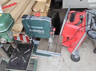

Be meiner BAS 216 rutscht der Höhenanschlag / die höhenverstellbare Bandführung (mir fällt der Begriff grad nicht ein) runter.
Spricht, die Arretierung ist defekt.
Die Schraube scheint durchzudrehen.
Auf den technischen Zeichnungen finde ich mich leider nicht zurecht.
Kann mir da wer beu der Spurensuche helfen?

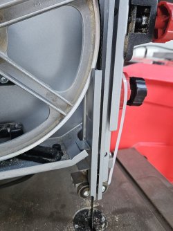

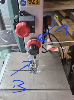

Wie versprochen, ein paar Bilder.
A) wackelt und dreht durch,
:emoji_sunglasses: fällt runter.

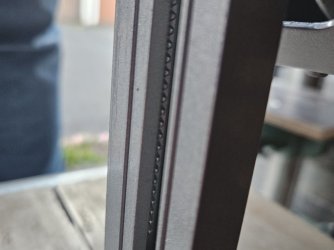

Ich schätze mal, dass da drinnen ein Zahnrad fehlt/abgebrochen ist.
Stimmt das? Gibt es dafür was für den 3D Drucker?
Ich hatte noch keine Zeit, dass auseinanderzubauen und nachzusehen.
Und das Bild gibt es, weil ich es gemacht habe.
Wie gesagt, wäre toll, wenn nur jemand helfen könnte, das Problem einzugrenzen.
Grüße Johannes
11.701
ohne die Maschine direkt zu kennen, sieht es mit so aus, als ob in dem verschiebbaren Teil eine T Nut ist. In der sitzt zur Klemmung wahrscheinlich ein Nutenstein, der durch den roten Drehknopf geklemmt wird. Die schwarze Sternschraube steckt wahrscheinlich in dem Nutenstein.
Kannst du denn die beiden Drehknäufe abschrauben, um da mal hinter zu schauen?

Der feststellende Knauf dreht durch. Zeit, um die Schiene innen abzunehmen hatte ich leider noch nicht. Das ist das nächste, was ich vor habe.
Im Sägeblattschutz ist eine Zahnradschiene zu sehen. Ich gehe davon aus, dass dort ein Plastikteil abgebrochen ist, auch, weil der Schutz auf das Drehen am Knauf gar nicht reagiert.
Ein Nutenstein wäre auch denkbar.
Ich schau und melde mich.
