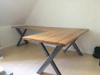

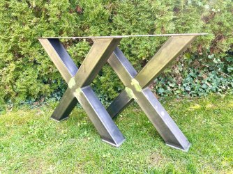

für einen Tisch aus alten Gerüstbohlen habe ich mir ein Set Stahlkreuzgestelle anfertigen lassen. Leider ist man beim beseitigen der Schweißnaht ganz schön grob vorgegangen. Somit habe ich nun die blanken Stellen in der Mitte, die ich überhaupt nicht gebrauchen kann, da ich den Rohstahl genau so - unbehandelt - haben möchte.
Jetzt frage ich mich, ob die Möglichkeit besteht diese Stellen zu kaschieren, ohne das es zu sehr auffällt vom Farbton usw. Hat dbzgl. jmd eine Idee bzw. Erfahrung?
Danke im Voraus!
Gruss
Guido

Grob isses schon, aber egal wie grob es geschweißt wurde, es wurden halt nur die Schweißstellen blank gemacht zum Schweißen und hinterher noch glattgeschliffen. Die Zunderschicht (das "Schwarze", was du "unbehandelt" nanntest) wurde nicht entfernt (als erhebliche Arbeitzeitsparmaßnahme). Beides wird irgendwann rostrot sein, nur wird es unterschiedlich schnell gehen und (zumindest die ersten Jahre) auch leicht unterschiedlich im Rostton sein. Wenn es gleichmäßig rosten soll oder brüniert werden soll oder eine Oberfläche (Lack) drauf soll, muss die Zunderschicht runter (ok bei manchen deckenden Lacken kann man einfach drüberpinseln, aber das ist ja vermutlich nicht dein Zielt).
Also, Reinigungscheibe (CSD-Scheibe) auf die Flex und los geht's :emoji_wink:

Ich würde die Stellen erwärmen bis auf 300 Grad mit dem Brenner und Rapsöl drüberschütten. Das ist gängig um Metall zu schwärzen und sieht der Walzhaut am Ähnlichsten.

ganz den Ursprungszustand hinbekommen wird wohl schwierig. Ich würde das in dem Fall komplett feinschleifen und anschließend mit der Satinierwalze bearbeiten.

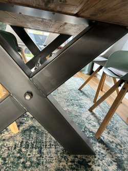

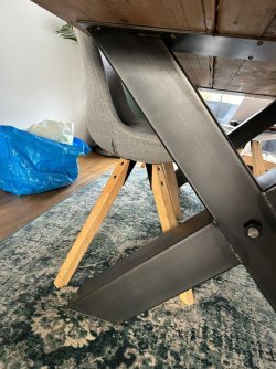

Auf dem Bild seht ihr übrigens Tischgestelle, die genau dem entsprechen, wie ich es mir vorstelle. Mal unabhängig von den Schweißnähten -> wie wurde hier der Stahl bearbeitet, dass das am Ende dabei raus kommt?

Mit Gerüstbohlen und Stahlgestell soll der Tisch doch offensichtlich rustikal wirken. Ich würde die Stellen genau so lassen wie sie sind. Autentischere Bearbeitungsspuren wird es wohl kaum geben. Klarlack, oder Öl und gut!
