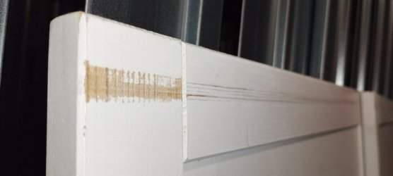

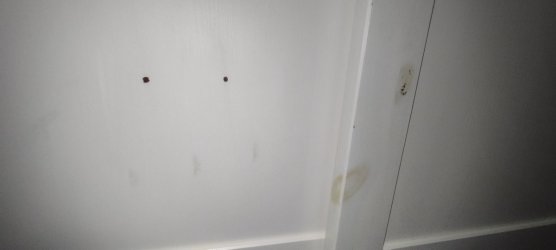

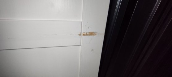

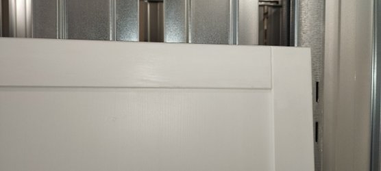

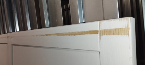

Das meiste betrifft eigentlich nur den Rahmen der Tür. An einer Stelle oben ist es bis zu 8/10mm tief.
Die innere Fläche ist nur sehr dünn.
4.335
schadstellen mit schwam wässern nach Trocknung die Rahmenfläche komplett abschleifen und anschließend neu lackieren ggf. Innenfläche abkleben

Mit dem Farbton dachte ich auch schon.
Ich hab zufälligerweiße noch 2 weiße Farben da und aufs blanke Holz getestet, leider sind diese seidenmatt und glänzen etwas.
Der Farbton stimmt da auch nicht ganz 100%.
Wenn man anschließend tuchmatten PU Klarlack aufträgt, wäre dann der Glanz von dem Seidenmatt weniger?
Habe mir vorgestellt man könnte solange mit dem weißen Lack auffüllen bis es übersteht und dann Überschüsse mit dem Messer abziehen. Das mit dem Messer habe ich schon an anderen Stellen so erfolgreich gemacht wo der Vorbesitzer zu dick Farbe draufgeklatscht hat.

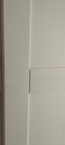

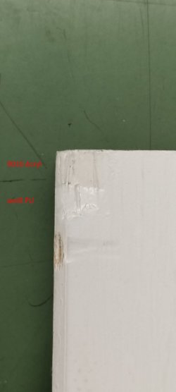

In dem Bild links oben in der Ecke ist oben 9010 Acryl und darunter weißer PU Lack.

Holzsinn
7. Mai 2012
1.204
Vaterstetten
Die Frage des Glanzgrades kann man nur im Versuch testen. Da können wir keine Empfehlungen abgeben.
Wovon ich allerdings abraten würde, ist, Lack so oft aufzutragen, dass er Löcher füllt, das haut i.d.R. nicht hin. Lack ist als anpassungsfähiges Oberflächenbeschichtung gedacht und entsprechend elastisch.
Die Vertiefungen sollten zuerst mit Spachtelmasse gefüllt, bei geschliffen und dann erst lackiert werden.

4.335
Langfassung:
Ausgehend von einer Massivholzrahmentür aus Fichte/Kiefer, die eine Druckstelle/Schleifspur durch Druck hat.
Wässern damit sich das Holz etwas zurückverformt. Danach den kompletten Rahmen abschleifen und wieder neu lackieren. Die Innenfläche abkleben um lackspritzer darauf zu vermeiden.
Alternativ könnte man auch mit 2K KFZ-Spachtel spachteln und nur mit 220 schleifen und die alte Lackschicht erhalten.
Spart etwas Zeit beim lackieren.
Holzmaserung geht aber verloren sofern die sichtbar ist/war.

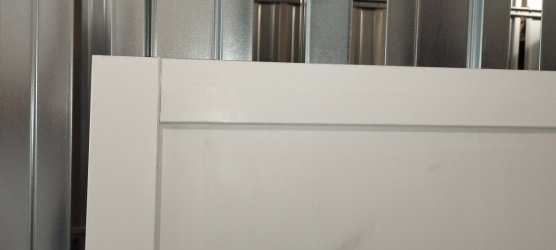

So sieht es schon ganz annehmbar aus. Ich habe es immer wieder mit Pinsel und Lack aufgefüllt, den Überstand mit Messer abgeschabt. Am Schluss geschliffen mit 120 und mit verdünnter Farbe mit Schaumrolle gestrichen.
Der Farbe am Schrank ist nicht überall gleich, dass muss schon so ab Werk gewesen sein.
