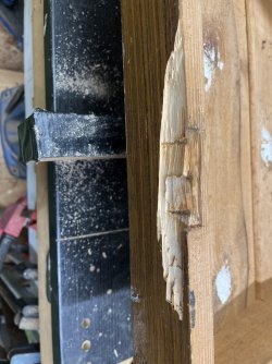

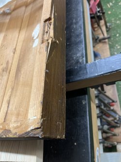

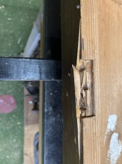

Spezl hat a Truhe gebracht mit ausgebrochenen Deckel Scharnieren. Rahmenleisten sind gezinkt.
Wie würdet ihr das reparieren? Ich hätt grosszügig ausgesägt und neues Holz eingesetzt (mit Dübeln).
Danke euch
Gruß markus

Ich bin da eher bei ausfräsen.
Evtl. Gleich komplett durch und dann eine passende Leiste einleimen und verputzen. Dann müssen halt die Scharniere neu eingelassen weden.
WoodyAlan
28. Februar 2016
7.463
Vilshofen
Da is leider nimmer viel mit Leimen. Fehlt einiges und der Rest bröselt weg bei Berührung. Ausfräsen wär tatsächlich noch a Idee anstatt komplett raussägen.
WoodyAlan
28. Februar 2016
7.463
Vilshofen
zusammenleimen was geht, gefrästes Stangenscharnier beschaffen, oder billiger in einfacher Ausführung, beide Seiten entsprechend durchgehend fälzen.
Zusammen kleben hat dann doch noch einigermaßen geklappt. Erstaunlicherweise, aber bevor ich maschinell dran gehe wollt ich’s noch probieren. Gewinnt keinen Schönheitspreis aber hält. Ein wenig manuell nacharbeiten und das passt, danke.
