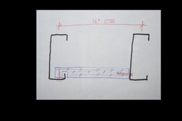

Rein interessehalber, wie wird denn das In-Wall Blocking/Backing hinter dem Gipskarton befestigt, wird das einfach nur mit Trockenbauschrauben von vorne gehalten?

Die C-Profile stehen typischerweise im Rasterabstand 16" ctr.
Grundriss, in Rot Schrauben
Die Breite und Hoehe kann je nach Gegebenheit variieren. Die Zeichnung ist aelter, heutzutage ist die Hoehe meist 152mm.
Solange der Framer alle Profile in gleicher Orientierung stellt funktioniert das gut. Tut er das nicht gibt... :emoji_frowning2:.
Frueher haben wir das Plywood selbst installiert und hatten die Diskussionen. Heute macht sowas der Generalunternehmer mit eigenen Kraeften. Spart mir Aerger. Dafuer freuen wir uns jetzt ueber Blocking das in der falschen Hoehe sitzt oder gleich ganz fehlt.

So hab ich das gemacht. In der Mitte des "verdächtigen" Bereiches eine Probebohrung und dann ca 1 cm daneben nach beiden Seiten jeweils die nächste. Hat sich gezeigt, dass mindestens ein Bereich von 4 cm prima anzuschrauben geht. Und bei drei Metern Höhe ist ja Platz für viele Schrauben. Ich würde im oberen Bereich mehr Schrauben nehmen als weiter unten. Und (Danke an TobiBS) daran, Schrauben mit Feingewinde zu nehmen hab ich gedacht.
