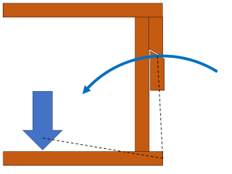

Zu flache Keilleisten und dann auch noch tief positioniert können für tiefliegende Schränke sorgen... :emoji_wink:
Nein im Ernst: Der Winkel muss so sein, dass der Schrank auch bei sehr weit vorne liegende Last sicher an die Wand gezogen wird. Bei einem tiefen aber nicht sehr hohen Regal mit Last vorne wird das zum Problem:
Imho kommt es auf das Verhältnis vom Abstand des Drehpunkts an der Wand (unterer Kontakt) zur Last bzw. Leiste an. Ein Küchenoberschrank mit 100 cm höhe und 35 cm Tief mit einer Leiste weit oben ist ganz anders als ein Regal mit Büchen, was ähnlich Tief wie hoch ist und das auch noch die Keilleiste bei 2/3 der Rückwandhöhe hat.

Ich denke man sollte das nicht überbewerten aber ein paar Dinge schon beachten, wie bei geringerer Höhe aber größer Tiefe einen größeren Winkel zu nehmen und vielleicht die Schrauben in der Leiste an der Wand möglichst hoch positionieren.
So extreme Proportionen mit noch dazu ganz weit vorne liegender Last, dass der Schrank über eine 30°-Leiste gezogen würde, gibt es aber in der Praxis nicht.
Aber wie schon gesagt: Sehr wichtig ist das Thema nicht. Weder mit 30 noch mit 45 Grad macht man etwas wirklich "falsch".
