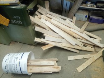

Die von Ingo angesprochene Quelle, für die Stiegen Bretter nutze ich ebenfalls.
Kollegen verheizen die Einwegpaletten, bei mir bekommen sie noch eine Aufgabe.
Sonne schien heute endlich mal wieder seit langem, da konnte ich mal wieder einen Schwung auf Dicke hobeln.

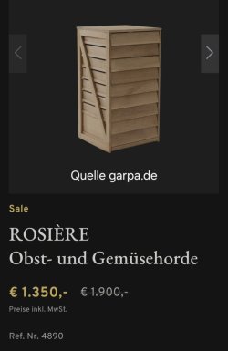

inzwischen hab' ich mit der Apfelhorde angefangen - wird ja auch langsam Zeit.
Referenz für die Argumentation des möglichen Einsparpotenzials gegenüber der Chefin ist diese edle Variante.
Nur für den Fall, dass noch Werkzeug erforderlich werden sollte .

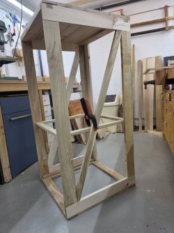

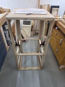

Die Apfelhorde ist ca 60 x 60 x 120 cm. Aktuell Reste vorhandener Eiche und Esche. Die Schubladen wahrscheinlich aus Kiefer.
Aktueller Stand ist in den folgenden beiden Bildern dargestellt.
In der Mitte einer von zwei Rahmen, um die "Kiste" verwindungssteifer zu machen.
Frontansicht
Seitenansicht
Nun habe ich eine Frage zu den Laufleisten der Schubladen.
Die habe ich aus Eiche gefertigt - die zwei Rahmen und einfache Leisten, die an den Seiten befestigt werden sollen.
FRAGE: Laufleisten vorn mit Schrauben fixieren und mittig und hinten in Langlöchern? Oder ist bei der Rahmenbauweise Arbeiten des Rahmens zu vernachlässigen?
Was meint ihr?
Danke vorab
HG Andreas
Frontansicht
Seitenansicht
Was meint ihr?
Danke vorab
HG Andreas
Zu deiner Frage, Langlöcher brauchst du da nicht.
Aber was Anderes ist mir noch aufgefallen.
Soll das Teil so auf der Erde stehen?
M.E. müssen da noch Füße, oder ein Sockel drunter, so 12 bis 15cm hoch, wegen der Belüftung von unten.
