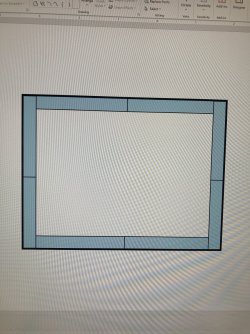

Danke! Ich wollte es so ‚lösen‘, dass ich bei geschlossenem Regal von der anderen Durchbruchseite Leisten an das Regal hefte (magnetisch), so dass die Lücken ringsum gefüllt sind. Ca 10 im Quadrat, gefüllt mit Stoff oder so. So würde es dann von der anderen Seite aussehen - wie gesagt, nur wenn das Regal zu ist und per Magnet an die Regalrückwand gepinnt. Absurd???
