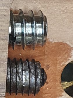

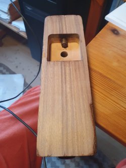

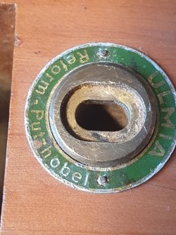

Hi Meistro,
ich erbte neulich etwa 20 rostige Hobel aus Bremer Nachlass. Viele Exotse, wie Sims- und Faßhobel etc. dabei...
Habe davon grad einen Ulmia Reformhobel zwecks Instandsetzung am Wickel.
Leider sitzt die originale Rampa Muffe derzeit sehr festgerostet auf der Stellschraube, und sie hat auch ein anderes, viel engeres Außengewinde, als meine mögliche Ersatzmuffe mit gleichem Maß (s. Foto)
...also: falls ich sie plattmachen muß, könnt es später problematisch werden
(geht Caramba oder chem Rostlöser über Nacht?...was ist ratsam?)
Frdl. Grüße, Nikk

Wärme hilft oft schon. Lötkolben draufsetzen. Oder mal in den backofen bei 150 °C also nicht, solangee das Holz mit in den Backofen muss.
Da bin ich
18. Januar 2021
1.535
70 °C nehm ich schon mal um Untermieter etwas zu mobilisieren.
etwas höher auch schon mal wenn ich Verleimungen lösen möchte.
hier würde ich erstmal einsprühen und paar Tage warten.
wenn es dann noch nicht geht wäre pumpenzange oder gripzannge und ein gut sitzender Schraubenzieher mein nächster Schritt.
