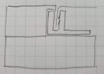

Variante 1 Großer Innenrahmen - flächenbündig
Das hatte ich auch überelegt und auch ob ich den Grundrahmen aus Plattenmaterial (Buchensperrholz) schneiden lasse. Ich hatte die Idee großer Innenrahmen dann aber wieder verworfen weil ich eben mit dem Zusammenspaxen nicht ganz glücklich war.
Insbesondere wenn die "Zwischensproßen" dann nur noch dekorative 2mm Dicke haben und sich über die Zeit wohl dann schon verziehen werden?
Oben, unten und an der Seite könnte man auch dicke Leisten dübeln und verleimen.
Gefallen würde mir daran, dass man für den Innenrahmen auch keilverzinktes Holz verwenden könnte was den Verzug verringert? Wobei das bei Variante 2 und 3 auch geht wenn das Sinn macht?
Wie würdest du dasbei diesen "Zier-Zwischensproßen" lösen?

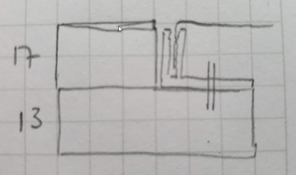

Variante 2 Kleine Innenrahmen - nicht flächenbündig
Beim Vorgänge dem Kurido den ich ursprünglich einmal als Vorlage verwenden wollte springen die bespannten Felder weiter zurück. Ich hatte da glaube ich ca. 1cm gemessen.
Damit könnte man den Außenrahmen über den Innenrahmen stehen lassen, was das ganze wohl einfacher macht. Man fertigt die Innenrahmen vor allem vertikal kleiner und kann erst danach eine 1-2 cm breite Leiste einpassen so dass alles passgenau sitzt.
Variante 3 Kleine Innenrahmen - flächenbündig
Nachteil bei Variante 2 sind die Staubkantem und dass man beim wischen, gerade bei dem hellen Stoff den wir gewählt haben, wohl sehr aufpassen muss.
Insofern würde ich hier schon dazu neigen die Stoffelder außen eher Flächenbündig zu bekommen. Was wohl die aufwendigste Variante ist - im Sinne von das genau hin zu bekommen.
Die Überlegung war dann zuerst die Außenrahmen zu bauen Quer 80x30, Vertikal 60x30 (wie beim Kurido damit die Elemente nicht zu Stark werden). Dann am Naturmaß einzeln die Innenrahmen aus 40 oder 50x30 damit diese auch passgenau sind.
Das Bespannen müsste ich dann aber wohl machen lassen da ich da Bedenken habe das in den Ecken sauber hin zu bekommen.
Also Variante 1 wäre denke ich tatsächlich die für mich am besten Umsetzbare wenn sich das mit den "Zier-Zwischensproßen" lösen lässt.
