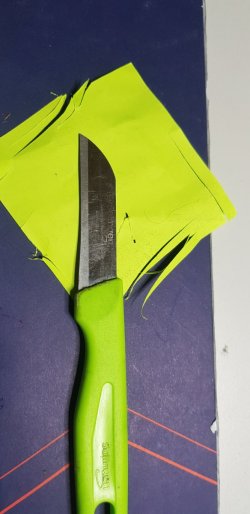

Gestern Abend war ich halt sauer, nahm mir ein Billigsküchenmesser und schaffte auf dem Stein im Halbdunklen in Sekunden einen fühlbaren Grad. So schnell habe ich noch nie ein Messer versaut mit einem Hohlschliff.
Bei Trompetenblech funktioniert der Stein anscheinend einwandfrei.

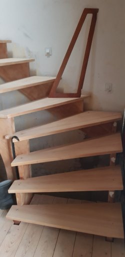

Eigentlich hatte ich den Plan, 14 Stufen unserer Treppe von Teppich zu befreien und neu abzuschleifen. Und zwar nur mit Handwerkzeug.
Mit Schrupphobel, Zahnhobel, Schlichthobel, Raubank, Reformputzhobel...
Schließlich waren die abschraubar. Der Teppich war nur in einem ausgefrästen Bereich geklebt. Darunter die tiefen Einschläge einer Oberfräse...
Scheiterte alles an meinen Schleifkünsten.
Plan B. Leider ohne Hobel.
Hochkant auf die Montagesäge.
Dann die Lackfräse auf 0,2 mm eingestellt und die zerstörten Oberflächen mit Rotex geglättet
Ob ich für das Finish mit Hobeln erzeugen kann hängt von den nächsten Tagen ab, inwieweit ich mit dem Schleifen der Eisen klar komme.
