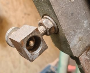

Der abnehmbare Queranschlag hat links und rechts eine Schnellaufnahme. Diese ist am Tisch mit einer M10-Schraube beidseitig mit Muttern gegen den Schiebetisch gekontert. Das Justieren ist eine Nightmare, da sich beim Kontern der 90°-Winkel wieder verstellt.
Hat da jemand schon mal was umgebaut, um es einfacher zu justieren?
Ich dachte an ein 12mm Feingewinde in den Tisch. Aber wie bekomme ich die Halterung spielfrei aber "drehbar" an die 12mm Schraube?

Wie wäre es, die äussere Mutter beim einmaligen Justieren mit Schraubensicherung oder Sekundenkleber in dieser Lage festzulegen und immer mal nur die Befestigungsmutter anzuziehen? Eine andere Möglichkeit wäre, die äussere Mutter mit Distanzscheiben, gibt es von 0,1mm aufwärts zu unterlegen und dann zu verschrauben. Auf alle Fälle sollte die Außenmutter fest sein
