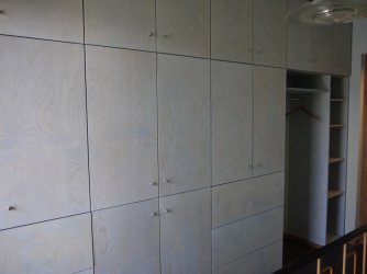

...manchmal aber auch nicht: P1030226.JPG
Rückwände eingenutet- auch weil Einbau alleine. Zwischenböden mit Minifix. Zusätzliche Stabilität/ Winkeligkeit mit
