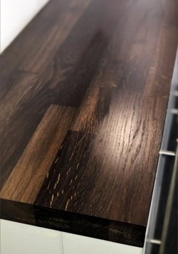

Falls Urheberrechte verletzt werden können die Bilder natürlich wieder gelöscht werden. Aber so wie auf den Bildern, genau so würde ich die Eiche gerne farblich haben wollen.

Du kannst den Look auch annähernd durch Beize herstellen. Mit annähernd meine ich dein zweites Bild von dem Tisch. Ich denke der ist gebeizt. Die Platte auf Bild 3 kommt eher an echte Räuchereiche ran, da die Farbunterschiede, die beim Räuchern entstehen, sichtbar sind.
