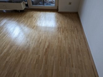

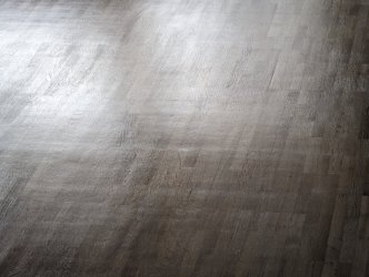

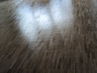

Querstreifen und Wellen nachdem Parkettschleifen
Vatasi
9. Mai 2024
4
Erding
Leider bin ich in Parkettangelegenheiten nicht besonders bewandert und kann daher nicht wirklich beurteilen, ob der Zustand des Parketts nach dem Schleifen (siehe Fotos) normal ist. Rein optisch wirkt es zumindest im leeren Raum schon auffällig. Mein Handwerker meint, dass solche Querstreifen bzw. Wellen technisch bedingt sind und nicht vermieden werden können. Was sagen die hiesigen Profis dazu?
Vielen Dank im Voraus!
VG,
Alex

So ähnlich sah mein Fischgrät auch aus, als ich 2 mal (das erste und das letzte mal) mit einer Walzenmaschine gearbeitet hatte.
Hab dann eine Woche später mit einer, die 3 Scheiben hatte 3 Schichten 2 K Treppenlack wieder abgeschliffen und alles begradigt…
4.564
hm, hab auch schon ein paar Böden geschliffen aber das Schleifbild gibt mir Rätsel auf.
Wie bekommt man die Wellen so schön gleichmäßig geschliffen?
Absaugen vor lackieren und den Lack durch ein Sieb zu kippen wäre auch hilfreich gewesen wenn ich mir die vielen Partikel im Lack von Bild eins anschaue.
War hoffentlich wenigsten günstig.
War das ne Sanierung oder neu verlegter Boden ?
10.464
Woran es liegt wäre mir als Kunde aber sowas von egal.
Das ist kein aktzeptables Ergebnis.
Wenn es nicht besser geht, muss man das vorher ankündigen.
3.836
Nein, so soll es nicht sein. Da konnte einer mit der Schleifmaschine nicht umgehen. Die Wellen kommen meiner Meinung nach, vom zu heftigen Absenken der Schleifwalze. Wenn man das nicht kann, muß entsprechend mit einer Einscheibenmaschine oder einer Trio nachgearbeitet werden. Zu den "Antirutschpickeln" hat wirdelprumpft alles gesagt. Schade, eigentlich ein schöner Boden.

Das war/ist eine Sanierung. Wir hatten ursprünglich darüber nachgedacht, es komplett auszutauschen, aber, wie @weissbuche zu Recht bemerkte, war der Boden gar nicht so hässlich...
Vielen lieben Dank an alle, die ihre Meinung geäußert haben! Schön, dass ihr da seid... Die Frage ist, ob man es korrigieren kann/soll oder ob man es so akzeptieren und z.B. auf eine Preisminderung hinsteuern sollte?

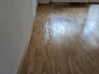

Gut wäre ein Foto vom Rand um zu sehen ob die Wellen wirklich bis an die Wände durchlaufen. So gleichmässige Wellen sind sonst schon fast eine besondere Leistung. Bilder im Gegenlicht sind immer extrem. Wie tief sind die Wellen effektiv?

Servus, das Hauptproblem hier ist das der erste Schleifgang, also den Dreck runter holen in rund 90 Grad zur Faserrichtung erfolgte.
Das ist zwar effektiv in Sachen Materialabtrag, allerdings bekommt man die dabei entstehenden Querwellen in der Oberfläche mit den folgenden feineren Schleifgängen nicht mehr raus.
Ergebnis hier zu sehen.
Richtig wäre hier ein leicht diagonales Schleifen etwa 15 Grad zur Faserrichtung gewesen.

Hi @brubu . Hier sind ein paar Bilder vom Rand. Grundsätzlich, wenn man der Raum vom Fenster betrachtet, fallen alle diese Streifen viel weniger auf...

Wenn die Schleifwalze einen Schaden hat bzw. abgenutzt ist, kann es dieses Bild geben. Lägler bietet nicht umsonst einen Tausch der Walze an. Empfohlen wird der regelmäßige Tausch. Habe ich auch nicht so richtig geglaubt bis ich mal über eine Schraube geschliffen habe. Eine kleine Scharte in den Lamellen war nachher im Schleifbild sichtbar. Die Qualität der Walze hat deutliche Auswirkungen auf das Schleifbild.

Richtig, schon Kornausbrüche im Schleifband sind im Gegenlicht deutlich sichtbar, vor allem wenn wie hier quer zur Faserrichtung geschliffen wurde.

Wenn man die Raumbilder so anschaut könnte das mit dem Querschleifen hinkommen
aber solche Wellen zu erzeugen ist auch ne Kunst.
Zumal man das beim schleifen sieht da hat man dann ja die Möglichkeit mit dem groben Korn den Schleiffehler zu beheben bevor man auf feineres Papier geht.
Aber gut ist halt immer ne Preisfrage bei z.b.15 Euro pro m2 man halt evtl. zu wenig Zeit und muss dem Kunden erklären das es technisch bedingt ist viele Kunden werden das schlucken.

Schwieriges Thema. Das Ergebnis ist nicht der Renner, aber wenn der mangel bei diffusen Raumlicht im stehen nicht wirklich sichtbar ist, dann ist das kein reklamationsgrund.
Ich denke hier wurde entweder 90grad geschliffen, oder eins der Räder hatte einen schlag weg. Wenn da mit der Trio oder der Single nachgearbeitet worden wäre, wär’s garnicht erst so weit gekommen…
