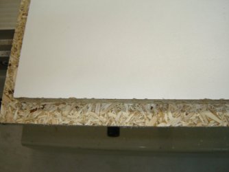

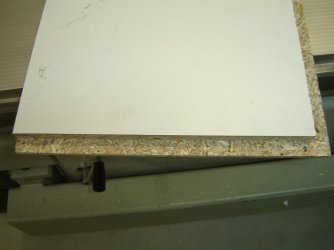

Am Freitag bekamen wir Vorschneider und Wendemesser für 2 Falzköpfe .
50 x 12 x 1,5 und die dazugehörigen Vorschneider .
Gestern abend hat mein Kollege gefälzt , eben seh ich die Egebnisse .
Nach 5 Metern in 19 mm Dekorspan geht es mit ( üblen ) Ausrissen los ?
Kann doch nicht sein ?
Keine Billgware , sondern normale Qualität , wie wir sie sonst auch bekommen .
Wir hatten vor 6 Monaten schon mal Probs , ebenso vor 2 Jahren .
Haben dann den Anbieter gewechselt , aber niemals auf Billigware umgeschwenkt
Ich sage absichtlich nicht , wer unsere ( jetztigen ) Wendemesser geliefert hat .
Mit Sicherheit werden wir mir dem Lieferanten einen Bruder Hahn rupfen , wir kaufen dort einiges ein , Probs gab´s nie .
Eine Kollegeninfo zu einem Lieferanten , bei dem die Qualität stimmt , wäre aber interessant :emoji_slight_smile:
Gruß und danke

Kann auch am Plattenhersteller liegen,
oder war es immer der gleiche?
Haben gerade wieder massive Probleme mit einem Hersteller ( Wir sind wie immer die ersten)
Selbst mit Dia Werkzeug wird die Kante nicht wirklich 100% sauber
Gruß Sebastian
Ich kaufe seit Jahren über denselben Händler, welche Hersteller der vertreibt weiss ich garnicht. Es ist aber immer so gewesen, dass es an den Platten lag. Bei uns war das immer der Fall.

Flach oder Hochkant gefälzt Vorschneider oder Wendeplatte.
Wenn Vorschneider kontrolle ob sauber montiert wenn Wendeplatte tip ich auf Plattenmaterial Ansonsten müßten an den WP Ausrisse zu sehen sein
3.896
Ging mir schon ähnlich mit Wendeplatten eines sehr bekannten guten Herstellers. Platten waren Egger W 980, keine Ahnung was da in den Deckschichten ist. Erinnert mich ans Zersägen von Packplatten, Laminatbodenmaterial, da fliegen ab und zu Funken aus den harten Deckschichten.
reo
11. August 2012
312
Welche Hartmetalsorte hast du den gekauft? Jeder "Hersteller" verkauft da ja seine eigenen Bezeichnungen. Leuco z.B "HL Board 6" JSO z.B. mit den von Uli genanten T04F usw.

Moin
Die Platten ( Span weiß ) sind IMMER vom gleichen Hersteller .
Mit den Platten gab´s noch nie Ärger .
Die Wendeplatten sind eigentlich auch immer vom gleichen Anbieter , trotzdem gab´s hie und da schon Probs .
Gleiches Spiel beim ein oder anderen Kollegen .
Die Wendeplatten von DR KELLER waren immer i. O. , als Heidelberger konnte man die auch mal abholen , wenn man vergessen hatte , welche zu bestellen .
Geht halt jetzt leider nicht mehr :emoji_frowning2:
Danke für die Tips , heute werden neue Wendeplatten bestellt und der Lieferant wird drauf hingewiesen , dass mit denen beschichteter Span bearbeitet werden soll .
Und wehe da kriegen wir wieder Murks geliefert .
Dann geht der Außendienstler auf seinen Touren in Zukunft wo anders aufs Örtchen :emoji_relaxed:
Die Teile für die Hängeschränke haben wir gestern auf der FKS mit einem Dach-Hohlzahn Blatt genutet , keinerlei Ausrisse .
Und dann den Steg weggefräst .
Auf Dauer haben wir da aber keinen Bock drauf :emoji_wink:
Um die " HM - Sorte " haben wir uns noch nie gekümmert .
War bisher auch nicht nötig :emoji_wink:
Werden aber den Tip von uli2003 beherzigen und den Außendienstler drauf hinweisen .
Bringt er wieder K:emoji_poop:e kriegt er " SMG02 " auf den Hintern tätowiert :emoji_grin:

Dazu muss man aber auch sagen dass die SMG02 speziell für Plattenwerkstoffe geeignet ist. Jedoch nicht für Massivholz. Sollte der Selbe Fälzer also auch für Massivholz verwendet werden, müsstest dubeide Sorten haben und jeweils tauschen. Einfacher ist aber man Benutzt den einen nur für Plattanmaterial, und den anderen für Massivholz.

Nur mal für mich zum Verständnis...
Es geht um eine Tischfräse?
Und die Teile werden hochkant am Falzkopf entlang geschoben?
Wenn er ne 90° schwenkbare Spindel hat könnte das so sein.
Ansonsten dürften die Ausrisse im Zusammenhang mit der WP stehen, und nicht dem Vorschneider.
