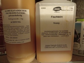

Dazu noch: Fischleim! Nach meiner Erfahrung ein großartiger Leim, der eben auch als Kaltleim funktioniert. Ich habe den früher immer flüssig bezogen und jüngst mal Granulat versucht. Mit dem Granulat bin ich trotz freundlicher Hilfe aus dem Forum nicht zurecht gekommen.
Wie das jetzt mit den Kosten für Dich darstellbar ist, wo der Leim herkommt und welche Wege er wie dabei genommen hat musst Du selbst bewerten.

Schau dir mal Heikos Youtube Kanal an, da sind einige Videos zur Arbeit mit Fischleim. Und abseits davon habe ich hoffentlich dargestellt, warum es gut ist drüber nachzudenken und man nicht schlecht schlafen muss wenn noch keine Alternative hat.
