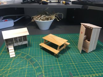

Bilder meiner Teile?
Vereinfachte Darstellung der Nahrungskette: Hühnerstall -> Picknicksitzgruppe -> Stilles Örtchen
Mit freundlicher Unterstützung durch den Hamster der Nachbarskinder für die Lieferung von frischen Heu :emoji_grin:

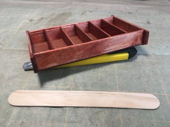

Mittelhohes Bücherregal, geölt, im Maßstab 1:12 und wie man auf dem Bild erkennen kann, ist das Öl unterschiedlich eingezogen. Vorne ein Mundspatel im Original.

Beim letzten Beispiel, dem mahagoni farbenen Regal kann man nämlich deutlich sehen, dass es an der Rauigkeit der Eisspatel liegt, dass die Beize fleckig wird.

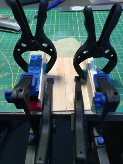

Na ja, als ich angefangen habe Puppenmöbel zu bauen, bin ich fast verzweifelt, weil ich keine exakten Winkel in diesen Größen gefunden habe. Da musste ich viel nach Augenmaß ausrichten, bis dann jemand mit dem Tipp mit den Legosteinen gekommen ist.
Die haben ab Werk einen perfekten rechten Winkel und es gibt unzählige Kombinationen für jeden Einsatzzweck. Als Beispiel hätte ich da noch den 2x3 Grundbaustein, den ich als Abstandshalter für Regalböden nutze. Irgendjemand (vermutlich die Briten) haben als Standard bei Büchern im Maßstab 1:12 die Höhe auf 18 mm festgelegt und der Legostein 2x3 hat die Länge von 23,8 mm, also ein passender Abstand für Bretter im Bücherregal.

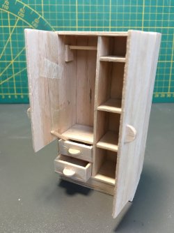

So, der Kleiderschrank aus Eisstäbchen ist fertig. Da ich ja nur beobachten möchte, ob und wie stark das Holz auf den großen Flächen und bei den Schubladen aufquillt, habe ich die Türen nicht fest verbaut, sondern nur provisorisch mit Klebeband angebracht:

Puppenmöbel müssen doch nicht so exakt gebaut sein wie "echte" Möbel. Ich würde überall so viel Luft lassen, dass evtl. Quellen und Schwinden nicht die Funktiontüchtigkeit beeinträchtigt. Für viel wichtiger halte ich die Stabilität: die Minaturmöbel sollten auch etwas ungestümere Kinder überstehen, insofern ist Klebeband als Scharnierersatz bestimmt nicht auf Dauer geeignet.

Mir ist durchaus bewusst, dass das Klebeband nur als Provisorium gedacht ist. Ich wollte vielmehr darauf hinweisen, dass die Genauigkeit großzügiger ausgelegt werden sollte, damit es egal ist, wie die Scharniersituation später ist. Mit provisorischem Klebeband kann man die Oberflächenbehandlung sowieso nicht testen, die ja für das Quellen verantwortlich war. Fazit: so luftig bauen, dass keine, wioe auch immer geartete spätere Behandlung Probleme machen kann.
