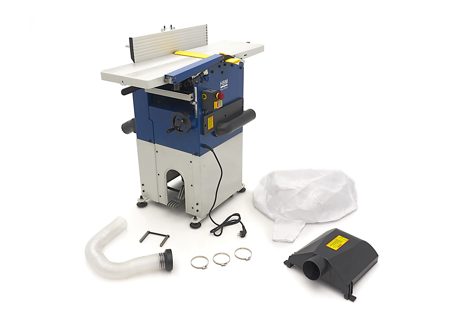

4.568
aktuell HC260 und die hier von HBM wüsste nicht ob ich da zur Metabo greifen würde
Ich hatte über 20 Jahre ne Metabo Magnum HC260 aber die hat mit der aktuellen Metabo nichts gemein.
Grund war für mich damals das de 2 Stahleinzugswalzen hatte. Keine Ahnung wie das beim Aktuellen Metabomodell ist.
Bei der HBM scheint zumindest die erste aus Metall zu sein die hinter der Welle sieht nach Gummi aus.
