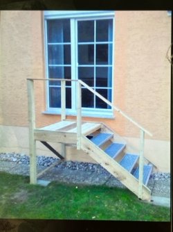

Zwischen Ausbruch Terrassentür aus der Fensteröffnung und Bau der Terrasse die Lösung vom Herbst bis in den folgenden Sommer.
Die Gitterroststufen sind dann ausgebaut und in der Treppe an der Terrasse wieder verwendet.

@civil engineer s Bild gibt aber schon einen guten Eindruck von der Holzstärke. Bei mir könnte es ähnlich hoch sein, ich würde aber eher nicht ums Eck bauen, sondern direkt gerade runter. Ich bin gespannt, was am Ende rauskommt und denke hoffentlich dran, euch auf dem Laufenden zu halten. :emoji_wink:
