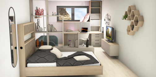

Da meinem Töchterchen mit ihren 13 Jahren langsam aber sicher ihr Zimmer zu klein wird, hat Sie um die Weihnachtszeit den Wunsch geäußert, ob Sie nicht in den Keller ziehen kann. Sie hätte da auch schon mal eine grobe Vorstellung wie das Ganze ausehen soll....
Ich hab mich dann, als guter Vater:emoji_stuck_out_tongue_winking_eye:,. natürlich breitschlagen lassen und hab mich zusammen mit Ihr mal ans CAD gesetzt und ihre "Pläne" in eine produzierbare Lösung gepackt. Ist jetzt doch etwas aufwändiger geworden, ursprünglich war mein Plan, dass ich das Ganze mal schnell an zwei Wochenenden in der Werkstatt herrichte und dann hat sich das.....
Alle Holzteile werden aus Eiche massiv, da hab ich Ende des Jahres eine schönen kleinen Stamm mit ca. 1.4m³ dafür gekauft, die grauen Flächen werden im Sichtbereich aus Kaindl Optimatt. Leistenrückwand des Betts und die 3Türen überhalb des Schreibtisches werden aus schwarzem MDF und mit Eiche furniert. Oberfläche der Holzteile aus Zeitgründen lackiert mit Adler Isofin G5.
Es sind also zu bauen: Schreibtisch mit Unterschränken, Sitzfenster und offenem Regal sowie 3 Türen mit Leistenoptik unter dem Sitzfenster, ein Sideboard mit 3 Schubläden und einer Klappe, ein offenes Regal aus Raumtrenner sowie ein Bett und ein paar Wandregale bzw. Steckborde. Dazu noch ein unspektakulärer Kleiderschrank der hinter den schon bestehenden raumhohen Schiebetüren hin kommt.

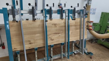

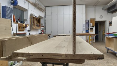

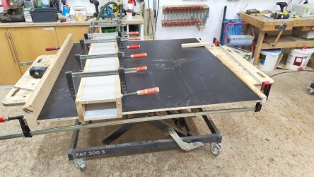

Verleimen der Schreibtischplatte

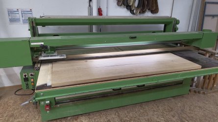

Schleifen der Tischplatte auf der Langband:

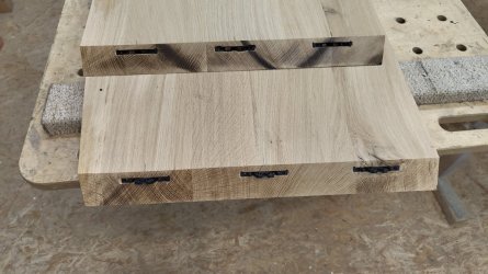

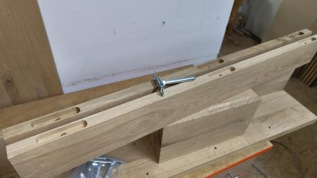

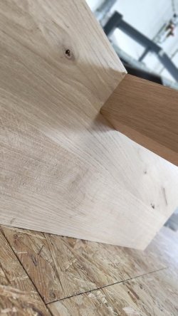

Eckverbindung Schreibtischplatte mit Fuß, stumpf auf Gehrung mit Lamello Tenso als Fixierhilfe (Sägeblatt war nicht mehr wirklich scharf aber für Eigenbedarf langts.....)

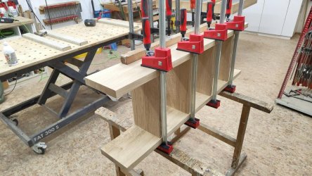

Verleimen der Platte mit dem Fuß:

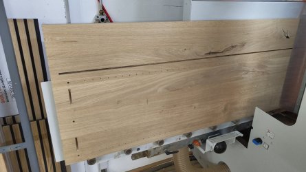

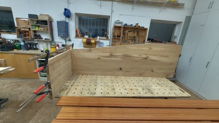

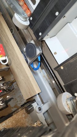

Fräsen des Seitenteils des Sitzfenster/Regal auf der CNC (Lochreihe, Clamex/Dübel und Rückwandnut)

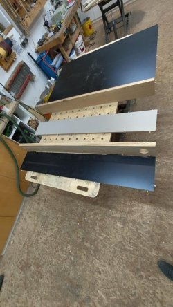

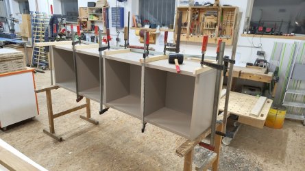

Verleimen des Unterteils des Raumtrenners:

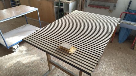

Eigentlich wollt ich am Samstag alle Holzteile oberflächenfertig bekommen. Ein kurzfristiger Kundentermin hat diesen Wunsch dann leider wieder zunichte gemacht. So hab ich lediglich noch die Leistenpaneele des Kopfteils vom Bett sowie die Türen über der Schreibtischplatte gefräst und geschliffen und die Bauteile von Bettkasten und Kopfteil über die CNC laufen lassen.

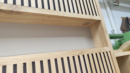

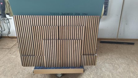

Fräsen der Leistenpaneele, Trägermaterial MDF schwarz, 09er Eichenfurnier:

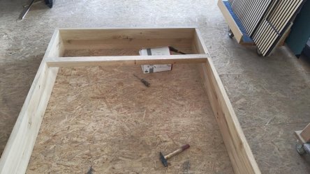

Der Bettkasten wird mit Clamex und Dübeln verbunden, die Querstrebe für den Fuß sitzt in einer Ausfräsung an der Unterkante der Bettseiten:

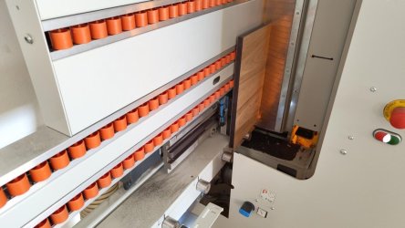

Ist echt eine geile Maschine, grad wenn man wenig Platz hat und nicht so oft furniert oder beschichtet.
Qualitativ echt hochwertig gemacht, leider gibt´s den Hersteller nicht mehr.

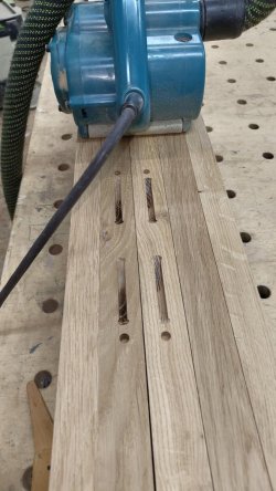

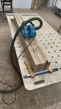

Nach dem Schliff mit K80 bürsten mit der Makita-Bürstmaschine:

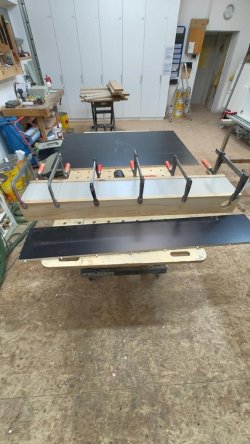

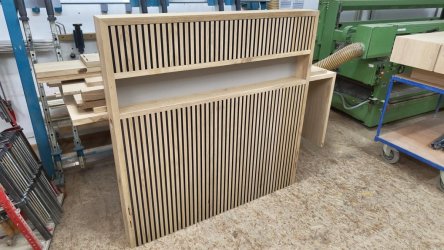

Verleimen des Kopfteils, war allein bissl tricky aber im Grunde kein Problem. Wenn man alleine größere Teile leimen muss, geht meiner Meinung nach nix über Runddübel, ist von der Präzision unübertroffen und vom Handling her am besten, da verrutscht nix beim Leimen. Braucht aber natürlich die entsprechenden Maschinen dazu.

Die schwarzen Platten sind sozusagen die Trägerplatten für die Leistenrückwände. Diese habe ich aus Verpackungsplatten zugeschnitten Die nehmen wir für konstruktive Zwecke, also wenn nicht sichtbar, ganz gerne für sowas her. Die Leistenrückwände werden dann von der Rückseite her an die Trägerplatten verschraubt.
Probehalber mal die Leistenrückwand reingestellt, die graue Rückwand bleibt sichtbar. Diese hat das gleiche Dekor wie die anderen Möbel mit Dekorspanfronten und soll optisch den Bezug zur restlichen Möblierung herstellen. Schwarz wäre aber wohl auch ganz schick geworden....

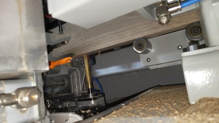

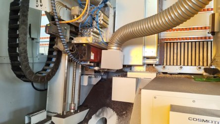

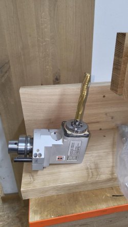

Unsere CNC ist ja nur eine 3-Achs-Maschine, deshalb nutzen wir für Fräsungen in die Werkstückkanten ein Winkelgetriebe, gespannt werden die Werkstücke mit Vakuumsauger:
