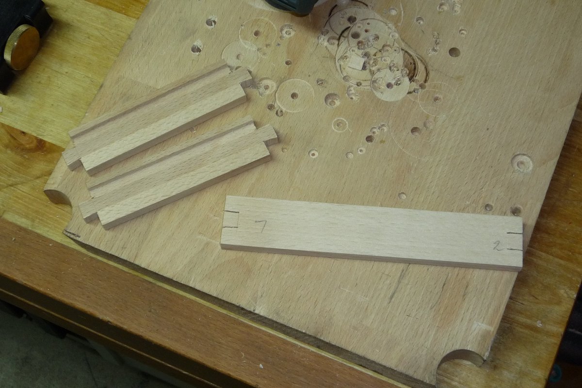

Die Mittelwände und auch die Seitenteile bekamen noch Nuten für die Laufleisten der Schubladen.
Da die Nuten natürlich nicht durchgängig sein durften, schied ein Sägen mit der TKS aus und ich müßte die kleinen Teile mit der OF und dem Parallelanschlag bearbeiten.
Zum Fixieren auf der Werkbank, kam wieder doppelseitiges Klebeband zum Einsatz.
Die Laufleisten bestehen aus Bucheresten und wurden mit dem SBUS in die Nuten eingepasst.
