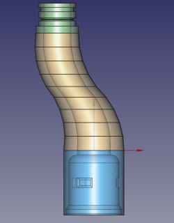

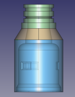

Im einfachsten Fall sieht das dann so aus (Makita PJ7000 auf Festool 32mm Cleantec, der gelbe Teil wird automatisch erzeugt):
Bogenformen kann man natürlich auch durch kurze Geraden annähern:

Naja wenn du ein Tool baust, was automatisch generiert A auf B adaptiert in 3D und A kann osVacneo, Cleantec, o.ä. sein und B ist ein Adapter für beliebige Maschinen dann ist das sicherlich hilfreich und cool.
Mir ging es drum, dass es wenig Sinn macht anzufangen jetzt eine Community aufzubauen die Adapter Cleantec-->Maschine designt und man die Energie lieber an osVacneo andocken sollte.
