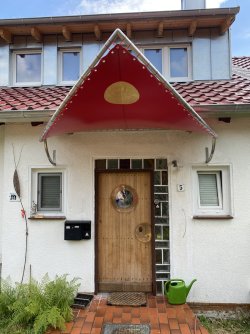

Die originale, nordhessische Tür
habe ich für die ersten Jahre bereits an meinen Geschmack angepasst, (Eichenleisten aufgesetzt), das Fenster und das Vordach umgestaltet )
aber es steht aus verschiedenen Gründen ein vollständiger Neubau an.
Zum Einen könnte man die Tür vermutlich mit einem heftigen Tritt öffnen (habe ich bisher nie versucht),
zum Anderen hat sie unten eine Fuge von etwa 1 Zentimeter, wo der Wind durchpfeifft,. Dann fände ich es gut, wenn sie größer würde und die Glasbausteine (die innen angenehm Licht reinlassen) weg wären.

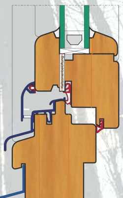

die Dampfdruckausgleichsöffnung auch Glasfalzbelüftung oder Kaltzonenbelüftung
Alle drei Bezeichnungen sind richtig und bezeichnen es aus unterschiedlichen "Sichtweisen"
Dampfdruckausgleichsöffnung nach Funktion.
Glasfalzbelüftung nach Ort
und die Kaltzonenbelüftung nach Richtung
Im Zwischenraum zwischen Isolierglasscheibe und Holz herrscht ja auch der normale Luftdruck und auch das Klima bzw Luftfeuchte
Diese ändert sich in Abhängigkeit von Temperatur und Luftdruck.
Dieser Überdruck ( Dampfdruck) muss ja irgendwo hin.
Der Randverbund also die Verklebung von Isolierglas war in früheren Zeiten nicht LANGFRISITIG so dicht Selbst durch die geringen Druckunterschiede hat er sich mit der Zeit Luftfeuchtigkeit durch den Randverbund gedrückt und die Isolierglasscheiben werden blind.
Wenn man dem Dampfdruck (der ist auch faul) nun einen leichteren Weg gibt / läßt nimmt er diesen. Und genau dafür ist eben diese Dampfdruckausgleichsöffnung.

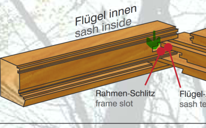

Die Nut daneben sollte rundum laufen und sorgt dafür dass der Glasfalz eben auch rundum belüftet wird und nicht durch die Glasklötze unterbrochen wird.
Und das ganze sollte von außen gesehen VOR der Dichtungsebene liegen (Systemaufbau Innen dichter als Außen)
hier mal im Querschnitt aus dem Werkzeugkatalog von GOLD
und hier mal wie das "Loch" ensteht grüner Pfeil
Der Schlitz wird im Flügel bei Schlitz und Zapfenverbindung einfach partiell etwas tiefer gefräst.

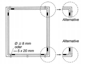

ich hatte mich an der Tabelle
„Beanspruchungsgruppen zur Verglasung von Fenstern“ vom Rosenheimer Institut für Fenstertechnik e.V. orientiert.
Zitat:
Bei Verglasungen mit dichtstofffreiem Falzraum müssen Öffnungen zum Dampfdruckausgleich zur Außenseite vorhanden sein. Diese sind entweder als Schlitze mit mindestens 5 mm Breite und 20 mm Länge oder als Bohrungen mit einem Mindestdurchmesser von 8 mm auszubilden. Im unteren Falz sind mindestens 3 Öffnungen
anzubringen.
Die Öffnung des Falzraumes ist jedoch auch im oberen Bereich zu empfehlen. Bei Holzfenstern bis zu einer Flügelbreite von 1,20 m sind 2 Öffnungen im unteren Bereich ausreichend. Bei Räumen mit Klimaanlagen und dergleichen sind die Öffnungen auch oben anzubringen.
Quelle: „Beanspruchungsgruppen zur Verglasung von Fenstern“ vom Rosenheimer Institut für Fenstertechnik e.V.
Die Öffnungen nach oben sind also nur eine Empfehlung, das hatte ich wohl überlesen und mich sehr kleinlich an den Einbau weiterer Öffnungen oben gemacht :emoji_wink:

Hallo wostok nochmal,
5x20 mm Öffnungen kenne ich gar nicht, die ich kenne waren eher so etwa 5x5 bis doppelt (längs+quer) 5x10 mm. Hm.
Habe mir Deine Türe nochmal angeschaut - Du hast ja auch seitliche Verglasungen. Und - so wie ich es zu erkennen meine - einen "stumpf" verleimten Rahmen mit Verleistung innen und außen.
Hier könntest Du zur Entlüftung eine passende Nut längsseitig in Deine Rahmenhölzer längs fräsen. Diese Nut dann auch bei der Querbearbeitung (also stirnseitig) aufnehmen, so daß sie beim Türflügel herauskommt. Aber halt von außen gesehen vor der (ersten) Dichtungsebene.
Mit Aufnehmen meine ich, eine Nut in der selben Position längs und quer.
Im Bereich wo Deine Rahmenteile längs und quer aneinanderstoßen ist das dann sozusagen eine Doppelnut, also das Gegenteil von Kontern.
Gruß, Andreas

bei 5x20mm habe ich auch etwas gestutzt, ich hatte immer 5x10mm Nut oder 8mm-Loch im Durchmesser im Kopf. Kommt beides auf ca. 50mm² hinaus. Ich vermute, das ist ein Schreibfehler.
Die Nuten zu fräsen war mir etwas zu viel Aufwand (wobei dieser sich auch in Grenzen hält). Ich habe es mir noch einfacher gemacht und die Belüftungen als 8mm Bohrungen in der Nähe der Ecken ausgeführt. So konnte ich das Ganze auch aus den Leimzonen heraushalten und mir nachträgliches Freipulen ersparen. Das war bei den ersten beiden Türen ein Problem.
Alle Fächer sind miteinander durch Bohrungen verbunden.
Die Bohrungen ganz unten sind schräg ausführt, sodass sie bei der Tür vor der ersten Dichtungsebene herauskommen, beim Rahmen ebenfalls schräge Bohrungen.

Hallo wostok,
das mit den Bohrungen als "Durchgang" von Rahmenfeld zum nächsten ist eine gute Idee.
Wahrscheinlich bin ich jetzt zu spießig - gehe davon aus, daß Du Deine Verglasung verklotzt hast. Die Klötze behindern den Druck beim Ausgleichen wollen, sie halten die Scheibe auf Abstand zum Rahmen und halten diesen auch im Winkel, jedoch "sperren" sie den Falzraum in Bereiche.
Deswegen ist diese Nut im Falzraum vorgesehen. Durch die Nut kann der Druck dahin, wo er will. Immer auf dem für ihn einfachsten Weg, wie Carsten so schön geschrieben hat.
Gruß, Andreas
Hallo Andreas,
aus diesem Grund habe ich keine Klötze, sondern extra Klotzbrücken benutzt :emoji_wink:
VG
