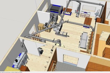

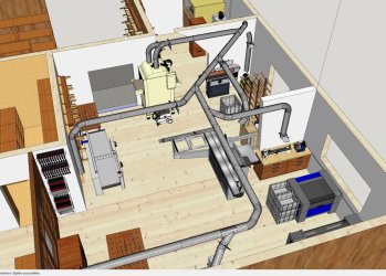

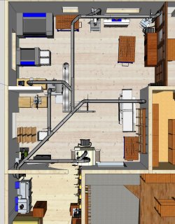

Im Herbst möchte ich meine Absaugung tauschen und in dem Zuge dann auch die Verrohrung neu machen als auch pneumatische Sperrschieber einbauen.
Habe jetzt die letzten Wochen das Forum durchforstet und viele Sachen sind schon klar.
Aktuell läuft alles über eine AF22 mit Filterpatrone und 150mm Verrohrung mit Handschiebern.
Die soll für eine Felder RL 200 weichen. Eine größere Anlage geht sich von Platz nicht aus und da zu 99% nur eine Maschine gleichzeitig läuft sollte das leistungstechnisch passen.
Rohre will ich über Welafix bestellen – die pneum. Schieber auch.
Bevor ich mit Detailfragen komme möchte ich erstmal eure Meinung zu Anordnung und Durchmessern der Rohre.
Ich habe in Sketchup mal meine Werkstatt gezeichnet und grob die Führung der Rohre markiert – nach Möglichkeit habe ich 90 grad Bögen vermieden.
Bei den Rohrdurchmessern bin ich mir nicht sicher – einerseits lese ich meist mit dem Durchmesser so groß wie möglich bis zu den Maschinen, erst dann verjüngen. Andererseits sehe ich bei den meisten professionellen Anlagen dass die Rohre hin zu den einzelnen Maschinen immer dünner werden. Ist das dem Gleichzeitigkeitsfaktor geschuldet, um beim Betrieb mehrerer Maschinen die Leistung besser zu verteilen?

Da wo 200 oder 160 steht nimmst du 200, da wo 120 oder 160 steht nimmst du 160.
Den Schieber von der Bulldog so nah wie möglich an den Abzweig vom Hauptstrang, immer möglichst viel Leitung absperren.
Zum einen ist es immer gut möglichst viel von einem Durchmesser zu haben, zum anderen geht es beim früheren reduzieren des Durchmessers darum, dass sich keine Späne in den dicken Rohren ablagern weil die Geschwindigkeit durch Reduzierung abnimmt.
Zum Beispiel 250er Hauptstrang und da nur ne 120er Leitung dran die dann aber erst nach ein paar Metern an der Maschine von 250 auf 120 reduziert wird.
Daher habe ich einen 250er Strang und ab dem Abzweig auf Maschinen Durchmesser reduziert. Am Ende des Hauptstrangs ist der größte Verbraucher. Ein bisschen aber auch weil das mit dem vorhandenen Rohrmaterial gut passte.
Das sehe ich aber bei einer 200er Anlage nicht als Problem.
Funktionieren würden aber beide.
Die Felder hat Faltenfilter, ich meine die sind anfälliger gegen zusetzen. Weiß ich aber nicht genauer. Nicht mit auseinander gesetzt, weil ist Felder :emoji_kiss:
