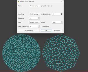

Vor 3 Jahren hatte ich versucht mit Hilfe von KI den Voronoigenerator von Pytha zu ändern.
Nach sehr vielen Stunden hab ich aufgegeben war ohne Kenntniss der Programmiersprache Lua nicht zu machen.
Mit Claude war das nach ca. 30 min funktionsfähig, schon die erste Version, was Claude mit Sonnet 4.6 (ohne Adaptives denken) erstellt hat, war beachtlich.
Da ich an den Aussagen von Claude gemerkt hab, das es probleme hat was Pytha bei Lua zulässt und was nicht hab ich den Link zur Lua-Wiki von Pytha eingestellt.
Danach wurde es für mich magisch, nicht nur das die Bugs des eigentichen Programmieres auf Anweisung beseitigt wurden, es wurden auch Problemlos die neuen Funktionen eingefügt. Klar gabe es Fehlermeldungen die hab ich per Bildschirmfoto Claude gegeben und fast immer wurde der Fehler auf anhieb beseitigt.
Ich hab jetzt 3 Generatoren - einen für Viereck, einen für Formen regelmäßige Vielecke und einen der mit bei Rechteck das Muster aus Linien macht. Wichtig bei gravieren auf den CNC.

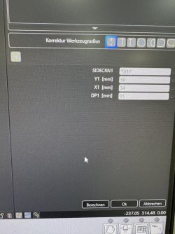

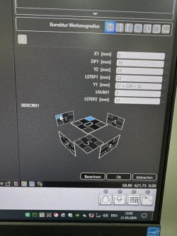

So nach ein paar weiteren versuchen hab ich den Generator so wie benötigt hinbekommen. inkl. 2 Generator für die Biegekante.
Ein Fehler in der Programmierung von BSolid-Sequenz hat die KI auch gefunden, jetzt hab ich wieder das gute Auswählen der Flanken in ein paar Sequenzen zur Verfügung, solange ich nichts verändere.
Meine Hompage hat mir die KI auch noch ausgewertet und meine Vermutung bestätigt
inkl. Brief an Websmart mit Aufforderung zur Nachbesserung.

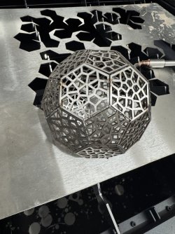

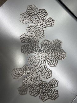

Vorher__________________________________gefaltet und Punktgeschweißt
vorher___________________________________nachher SideCRN1

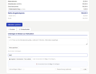

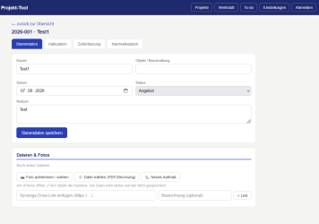

So und nur was hab ich mit KI erstellt.
Neben den Pytha-Generatoren für Voronoi hab ich mir auch mein eigenen auf mich zugeschnittenen Schrankgenerator gebaut. Super Sache.
Mit Claude Cowork hab ich die Buchhaltung optimiert bzw. einen kleinen Teil.
Cowork holt sich die Rechnungen aus dem Thunderbird C Ordner sortiert sie nach Vorgabe, gleicht sie mit Bankdaten aus CSV ab. Erstellt mir ne Liste damit ich sehe was bezahlt ist und macht von der Rechnung ne Kopie in Steuerberaterordnern mit Datev-PDF-Namen. Das hat aber noch Nachbesserungspotenzial.
Das Beste was ich damit bisher geschaffen hab.
Ein NAS - Server mit Schreinertool inkl. div. Funktionen die mir den Alltag hoffentlich erleichtern werden.
Das schöne ist, dank KI war das für mich überhaupt realisierbar, ohne hätte ich nicht im Ansatz die möglichkeit oder das wissen so ein komplexes Theama zu machen.
Ein kleines Foto Aufmaßtool ist in der ZIP - war ein Zufallsprodukt - damit kann man Foto zum bemaßen mit Linie versehen.
Auf Iphone etwas zickig - in Dateien speichern und dann mit Edge öffnen Safari geht nicht und direkt im Dateienordner geht auch nicht.
Das Schreinertool liegt mit Passwort gesichert auf der Nas und ist somit Standortunabhängig. Die Zeiterfassung braucht nur zum starten Internetverbindung. Die Daten werden zusätzlich auf C: gesichert und auf 2. Festplatte am Nas - automatisch um 3 Uhr Nachts.
Zugang ist mit Zwei-Faktor-Authentifizierung und der Datenordner liegt separat auf der Nas also es wird nicht im Tool gespeichert. 1.png 2.png 3.png 4.png 4_1.png

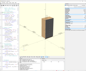

kurzer Test mit OpenScad und Gemini
lt. Gemini: Für den DXF-Export gibt es in OpenSCAD die Funktion projection(). Damit kann man das 3D-Modell flachlegen. Da ein Schrank aber aus vielen verschachtelten Platten besteht, habe ich eine Option dxf_export_modus eingebaut. Wenn du diese auf true stellst, legt das Skript alle Einzelteile flach nebeneinander auf den Boden, sodass du sie perfekt als 2D-Zeichnung für die CNC-Fräse oder den Lasercutter als DXF exportieren kannst!
den Code bei OpenScad eingeben + F5 Vorschau Stückiste oder F6
der sieht für auf die schnelle zusammengebaut nicht mal schlecht aus

rw_hoehe = (rueckwand_typ == "stumpf") ? innen_hoehe : innen_hoehe + (2 * rw_einlass);
// STÜCKLISTEN-AUSGABE (Wird in der Konsole angezeigt)
echo("=====================================================================");
echo("STÜCKLISTE / SCHNITTLISTE (alle Maße in mm):");
echo(str("2x Seitenwand: ", seiten_hoehe, " x ", schrank_tiefe, " x ", holz_dicke));
echo(str("1x Unterboden: ", boden_breite, " x ", schrank_tiefe, " x ", holz_dicke));
echo(str("1x Oberboden/Deck: ", boden_breite, " x ", schrank_tiefe, " x ", holz_dicke));
echo(str("1x Sockelblende: ", boden_breite, " x ", sockel_hoehe, " x ", holz_dicke));
if (anzahl_boeden > 0) {
echo(str(anzahl_boeden, "x Einlegeboden: ", innen_breite - 2, " x ", innentiefe_boden, " x ", holz_dicke));
echo(str("1x Rückwand: ", rw_breite, " x ", rw_hoehe, " x ", rueckwand_dicke, " (Typ: ", rueckwand_typ, ")"));
if (anzahl_tueren > 0) {
echo(str(anzahl_tueren, "x Türfront: ", tuer_breite, " x ", tuer_hoehe, " x 19 (Empfehlung)"));
if (anzahl_schubladen > 0) {
echo(str(anzahl_schubladen, "x Schubladenfront: ", schublade_breite, " x ", schubladen_hoehe - fugen_luft, " x 19 (Empfehlung)"));
// GEOMETRIE-ROUTING (3D Schrank oder 2D DXF)
if (dxf_export_modus) {
// Projiziert alles hauchdünn auf die 2D-Ebene für den DXF-Export
projection(cut = true) {
flach_layout();
} else {
// Normaler 3D-Viewer
schrank_3d();
// MODULE FÜR GEOMETRIE
module schrank_3d() {
// Seitenwände
color("BurlyWood") {
difference() { translate([0, 0, sockel_hoehe]) cube([holz_dicke, schrank_tiefe, seiten_hoehe]); rueckwand_ausschnitt(0); }
difference() { translate([schrank_breite - holz_dicke, 0, sockel_hoehe]) cube([holz_dicke, schrank_tiefe, seiten_hoehe]); rueckwand_ausschnitt(schrank_breite - holz_dicke); }
difference() { translate([holz_dicke, 0, sockel_hoehe]) cube([boden_breite, schrank_tiefe, holz_dicke]); rueckwand_ausschnitt(holz_dicke); }
difference() { translate([holz_dicke, 0, schrank_hoehe - holz_dicke]) cube([boden_breite, schrank_tiefe, holz_dicke]); rueckwand_ausschnitt(holz_dicke); }
translate([holz_dicke, holz_dicke, 0]) cube([boden_breite, holz_dicke, sockel_hoehe]);
// Rückwand
color("LightGrey") {
if (rueckwand_typ == "stumpf") translate([holz_dicke, schrank_tiefe, sockel_hoehe + holz_dicke]) cube([rw_breite, rueckwand_dicke, rw_hoehe]);
else translate([holz_dicke - rw_einlass, schrank_tiefe - ((rueckwand_typ=="nut")?rw_abstand_hinten+rueckwand_dicke:rueckwand_dicke), sockel_hoehe + holz_dicke - rw_einlass]) cube([rw_breite, rueckwand_dicke, rw_hoehe]);
// Böden
color("Tan")
for (i = [1 : anzahl_boeden]) {
abstand = innen_hoehe / (anzahl_boeden + 1);
z_pos = sockel_hoehe + holz_dicke + (i * abstand) - (holz_dicke / 2);
translate([holz_dicke + 1, 0, z_pos]) cube([innen_breite - 2, innentiefe_boden, holz_dicke]);
// Fronten
color("WhiteSmoke") {
for (i = [0 : anzahl_schubladen - 1]) {
z_pos = sockel_hoehe + fugen_luft + (i * schubladen_hoehe);
translate([fugen_luft, -15, z_pos]) cube([schublade_breite, 15, schubladen_hoehe - fugen_luft]);
z_pos_tueren = sockel_hoehe + gesamthoehe_schubladen + fugen_luft;
for (i = [0 : anzahl_tueren - 1]) {
x_pos = fugen_luft + (i * (tuer_breite + fugen_luft));
translate([x_pos, -15, z_pos_tueren]) cube([tuer_breite, 15, tuer_hoehe]);
// Hilfsmodul für Nuten/Falze
module rueckwand_ausschnitt(x_pos) {
if (rueckwand_typ == "falz") {
translate([-1, schrank_tiefe - rueckwand_dicke, sockel_hoehe - 1]) cube([schrank_breite + 2, rueckwand_dicke + 1, schrank_hoehe + 2]);
} else if (rueckwand_typ == "nut") {
translate([-1, schrank_tiefe - rw_abstand_hinten - rueckwand_dicke, sockel_hoehe - 1]) cube([schrank_breite + 2, rueckwand_dicke, schrank_hoehe + 2]);
// Layout, das alle Teile flach hinlegt (für die 2D-Projektion)
module flach_layout() {
// Seitenwand 1 & 2
translate([0, 0, 0]) rotate([0, 90, 0]) cube([holz_dicke, schrank_tiefe, seiten_hoehe]);
translate([schrank_tiefe + 50, 0, 0]) rotate([0, 90, 0]) cube([holz_dicke, schrank_tiefe, seiten_hoehe]);
// Boden & Deckel
translate([0, seiten_hoehe + 50, 0]) rotate([90, 0, 0]) cube([boden_breite, schrank_tiefe, holz_dicke]);
translate([0, seiten_hoehe + schrank_tiefe + 100, 0]) rotate([90, 0, 0]) cube([boden_breite, schrank_tiefe, holz_dicke]);
// Einlegeböden nebeneinander
for (i = [0 : anzahl_boeden - 1]) {
translate([schrank_breite + 50, i * (innentiefe_boden + 50), 0])
cube([innen_breite - 2, innentiefe_boden, 1]); // flach simuliert
// Rückwand
translate([schrank_breite + 50, (anzahl_boeden + 1) * (innentiefe_boden + 50), 0])
cube([rw_breite, rw_hoehe, 1]);

Die rechte Tabelle ist mir erst heute aufgefallen, als ich den Pytha Promt testhalber für OpenScad verwendet hab - wenn man sich da etwas mehr mühe gibt bekommt man bestimmt ein kostenlosen Generator der sehr viel kann. Die Stückliste könnte man sich mit 2. Tool dann noch für Ardis oder sonst ein Zuschnittprogramm aufbereiten lassen. lt. Gemini kann man das STL. Modell in Blender etc. Rendern -
