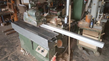

Ist ein alter Holzher bei dem die mittlere Vorschubrolle fehlt, somit habe nur zwei Rollen, aber mit mehr Abstand zueinander. Da ich eine alte Altentorf habe, mit kurzem Formattisch, ist der Vorschub so eingestellt, das die Rollen (welche nur 40mm breit sind) Linksbündig zum Sägeblatt stehen und der Anschlag nur mit der Schmalseite verwendet wird, damit ich mit den Rollen drüber komme. Der Längsanschlag ist 1,75m lang und ist so eingestellt das er hinter dem Sägeblatt nur wenig übersteht, so habe ich vorne viel Anlagefläche. Der Vorteil mit dem Linksbündigen Sägeblatt liegt darin, dass ich das Brett beim Zurückziehen nicht erst seitlich bewegen muss um an den Rollen vorbei zu kommen, also vor allem ein Zeitvorteil. Die Maschine wird nur für den Zuschnitt eingesetzt, das meiste ist um 1m lang, für längeres steht eine Formatsäge zur Verfügung.

@Kerstenk ich habe ein setup mit einer ulmia ks2, dass viel kleiner ist und natürlich deutlich deutlich weniger leisten erzeugen muss. mich würde dennoch ein foto von deiner vorschublösung interessieren, so richtig 100% kann ichs mir nicht vorstellen>
