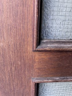

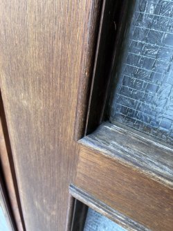

Profilierte Türe schleifen zum Neulasieren
TobiBS
13. Januar 2021
2.080
Stuttgart
hlzbt
1. Dezember 2021
806
irgendwo
Meist ein Stück Schleifpapier / Vlies in der Hand.
Mit den Profilschleifern (Multimaster, Festo Duplex) habe ich bei Türen und Fenstern meist keine guten Erfahrungen gemacht, da die Profile der Schleifer und der Hölzer selten zueinander passen.
Rasputin
9. März 2007
234
München
Servus,
da empfehle ich, wenn nicht Alles runter muss, für die Profile Handarbeit mit Schleifpapier oder Schleifvlies.
Auch die Flächen nur in Faserrichtung schleifen! Rotex o.Ä. macht Kringel, die nicht mehr raus gehen.
Gutes Gelingen!
TobiBS
13. Januar 2021
2.080
Stuttgart
Servus,
Gutes Gelingen!
Also bei unseren Fenstern ohne Profilierung fand ich den Delta-Schleifer ganz hilfreich und hätte den hier auch wieder eingesetzt.
Noch eine Anschlussfrage: Ich würde die Glasleisten komplett rausnehmen und alle Versiegelungen entfernen und erneuern, weil da auch schon einiges weggegammelt ist. Irgendwelche kritischen Stimmen dazu?
hlzbt
1. Dezember 2021
806
irgendwo
Jein, auch die Deltas "schwabbeln" (klassischer Delta) oder drehen (Oszillator/ Multimaster) ja und hinterlassen ggf. Spuren, außerdem sind sie sehr klein. Ich habe im Wesentlichen mit der Hand (Schleifen, ggf. Ziehklinge) gearbeitet, allenfalls an den Kanten / Rändern mit dem Delta.
Glasleisten komplett rausnehmen Irgendwelche kritischen Stimmen dazu
nö, würde ich auch so machen
16.394
Schleifflies und Exzenterschleifer. Gute Exzenterschleifer hinterlassen keine sichtbaren Kringel,
wenn nicht zu grob geschliffen wird und Krümel unter dem Schleifmittel vermieden werden.
Welches Material soll die neue Oberfläche bilden?
Bei den meisten muss nur noch der Schmutz und alles Lose entfernt werden.
Dazu reicht meistens ein 120-er bis 180-er Handschliff.
TobiBS
13. Januar 2021
2.080
Stuttgart
Ich habe bei den Fenstern sehr gute Erfahrungen mit Sikkens Cetol Filter 7 gemacht und würde das auch gerne für die Haustüre verwenden.
Da heißt es im Datenblatt: Bis zum tragfähigen Holzuntergrund abschleifen
Rasputin
9. März 2007
234
München
naja.
Mein Festool Rotex sowie mein Mirka DEROS II hinterlassen Kringel. Haben beide 5er Hub.
Es kommt nicht (unbedingt) auf die Qualität der Maschine an, sondern eher auf den Hub. Mein Deros mit 2,5er Hub macht fast keine erkennbaren Kringel.
Trotzdem ist Handschliff in Faserrichtung immer schöner.
16.394
naja.
eventuell zu offen gestreutes Papier?
TobiBS
13. Januar 2021
2.080
Stuttgart
Noch eine Frage zum Trocknen: Was macht man denn schlauerweise die zwei Tage in denen man die Türe ausgehängt hat? Oder hängt ihr sofort wieder ein ohne Gummis?
21.123
schleifen, am nächsten Tag z.B. nur den Stock streichen, gleich früh morgens. Der sollte bis abends trocken sein dass man die Tür ohne Gummis wieder schließen kann. Am nächsten Tag die Tür.
Nicht in der prallen Sonne arbeiten und auch nicht bei Temperaturen wie sie aktuell vielfach herrschen.
Verarbeitungsempfehlungen der Hersteller beachten das steht meist auch etwas zur Temperatur.
hlzbt
1. Dezember 2021
806
irgendwo
Wir haben die Haustür bis tief in die Nacht bzw. bis in den frühen Morgen mit einem Sicherheitsschloss "halb offen" gehabt und im Wohnzimmer Filme geguckt,-)
TobiBS
13. Januar 2021
2.080
Stuttgart
Nochmal eine Frage zum Glaseinsatz: Wenn ich den ausbaue und anschließend wieder einsetze, dann muss ich vermutlich auch das Vorlegeband ersetzen. Aber woher weiß ich vorher, welche Breite ich da brauche?
TischlerTheo
21. Februar 2012
450
Niederrhein
die üblichen Dicken sind 2 und 3mm. Je nachdem wo deine Glasleiste nachher in der Falz sitzen soll: bündig mit dem Rahmen/vorstehend/zurückspringend.
Grüße Theo
