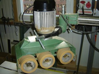

Hab in Stuttgart einen gebrauchten Felder F 38 Vorschub für einen Kollegen mitgenommen .
Hatten Probs das Stativ zu zerlegen .
Geht um die beiden Drehgelenke , die am Ende der Stange für die Tiefenverstellung sitzen .
Kannte das bisher nur so , dass man die Drehgriffe dreht , bis der Konus aus dem Gegenstück rutscht .
Bei diesem F 38 ist es so , dass die Drehriffe gar nicht komplett rausgedreht werden können .
Man kann nur 1,5 Umndrehungen machen , weiter geht nicht .
Bei unserem 4 Rollen Vorschub von Haffner dreht man einfach die Griffe , bis die Gelenke sich trennen .
Bei dem F 38 hier mussten wir den schwarzen Ring am Vorschub lösen , dann konnten wir das Gelenk von der Stange ziehen .
Und mussten dann Gelenk und Drehgriff drehen , bis der Konus aus dem Gegenstück gerutscht ist .
Was für einen Sinn macht das ?

ne Vorsichtsmaßnahme dass man ihn nicht einfach durch ich dreh mal so lange es geht zerlegt und er einfach runterfällt.
Oder Felder halt: Wir machen das anders weil wir Felder sind und es anders machen .....
Moin
@carsten
Nachträglich Glückwunsch zum Geburtstag , du machst hier einen verdammt guten Job :emoji_thumbsup:
Zu meiner Frage :
hab jetzt mal nachgefragt , genau das soll der Sinn sein .
Meinte auch unser Jung von der BG .
Wer aber so hohl ist , dass er ( beim ) hängenden Vorschub die Schrauben komplett rausdreht , dem sollte man seinen Schreinerschein abnehmen :emoji_stuck_out_tongue_winking_eye:
Kollegen und auch wir schmieren öfters mal im Jahr die Gelenke des Vorschubs , damit der sich gut bewegt .
Geht bei dem Modell aber gar nicht richtig .
Bin mal gespannt , wann es irgendeinem Sesselfurzer einfällt , dass bei jeder Maschine , die man einschaltet , erst ein 15 minütiges Video angekuckt werden muss , welches über die Gefahren von modernen Holzbearbeitungsmaschinen aufklärt .
