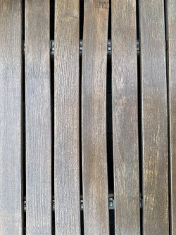

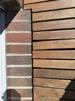

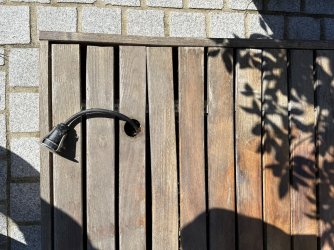

wir haben eine 2 Jahre alte Holzterrasse, die seit ca. 1 Jahr nicht mehr schön aussieht. Die Terrasse wurde mit Robinienholzleisten in 4 m Länge und 6 cm Breite gefertigt. Auch die Unterkonstruktion wurde mit Robinienholz aufgebaut. Ursprünglich sah die Terrasse mal sehr schön aus.
Leider sind mittlerweile viele der Leisten deformiert (siehe Bilder). Auch die Länge hat sich teilweise verändert (ggf. durch die Deformation). Auch die Keilzinkung hat sich teilweise geöffnet.
Nun streitet sich der verlegende Handwerker mit dem Hersteller. Der Hersteller gibt folgende Ursache an "Wir gehen davon aus, dass die Hölzer mit zuviel seitlichen Überstand und teilweise nicht fest genug miteinander verbunden verlegt wurden.".
Wenn ich den Aufbau unserer Terrasse mit Fotos aus dem Internet vergleiche kann ich keine maßgeblichen Unterschiede feststellen.
Wie ist eure Meinung? Sind solche Deformationen überhaupt durch die Bauweise erklärbar? Lohnt sich hier ein Gutachter?

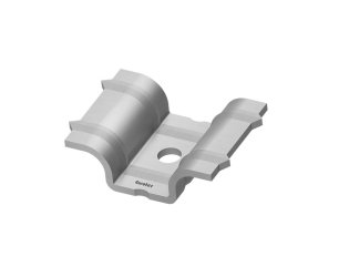

Hallo Johannes,

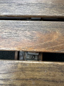

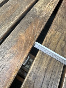

vielen Dank für deine Antwort. Also auf dem zweiten Bild etwas oberhalb der Lampe sieht man zwischen den Leisten so ein Clip, der auf der Unterkonstruktion verschraubt ist. Die Leisten haben seitlich eine Nut, in die der Clip eingeführt wird. Das ist ähnlich wie bei dem beigefügten Bild.

Miss einmal die genaue Leistenbreite mit einer Schiebelehre. Es sieht so aus, als ob das Holz nicht genügend trocken war. An der Sonne arbeitet jedes Holz extrem. Da nur luftgetrocknetes Holz zu nehmen führt zu Problemen. Holztrocknung ist aufwendig und teuer, daher wird daran leider

Bitte zeig oder verlinke mal die verwendeten Schrauben mit Angaben zu konkreten Dimensionierung. Ich kann mir das insofern nicht recht vorstellen, weil das Loch im Clip 5mm Durchmesser hat, da halten also keine Schrauben mit 5mm-Köpfen.
Miss mal die Fugenbreite von mindestens 10 Fugen „auf gleicher Höhe“ und dividiere die Summe durch die Anzahl. Anhand der Fotos würde ich mit einer durchschnittlichen Fugenbreite von 7-8mm rechnen. Wenn dem so ist, dann stellt sich in weiterer Folge die Frage: Wurde schon mit zu breiten Fugen montiert oder ist das Holz so stark geschwunden?

  1. Abstand der Befestigungspunkte: Von der Wand sowie von der anderen Seite der Terrasse ausgehend hat der erste (jeweils äußere) Befestigungspunkt einen Abstand von 14 cm. Dazwischen beträgt der Abstand ca. 39 cm. D.h. auf der Länge von 4 m sind insgesamt 11 Querstreben mit Befestigungspunkten gesetzt.

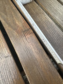

  2. Die Leistenbereite beträgt zwischen 58 cm und 58,5 cm. Eine bereits im letzten Jahr ersetzte Leiste hat eine Breite von 59,55 cm.
  3. Die Abstände zwischen den Leisten schwanken stark. Ich habe mal 10 Abstände auf gleicher Höhe gemessen (an den Clips) und komme auf einen Mittelwert von 8,29 mm; allerdings ist die Spannweite von 4,95 mm und 11,04 mm.

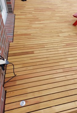

Ich habe noch mal ein paar Fotos angehängt, inkl. eines vom Originalzustand.

1. Diese Abstände sind eindeutig zu lang. Meine Vorgaben waren max. 3-4 cm Überstand, da an den Stirnseiten sonst Risse und Verzug auftreten. Die 39 cm passen perfekt. D.h. die Unterkonstruktion hat dann auch diesen Abstand, das ist gut.

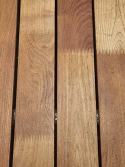

2. Keilzinkung bei Dielen im Aussenbereich? Habe ich noch nirgends gesehen - ehrlich jetzt - aber anscheinend wurden die ja dafür freigegeben.
Wundert mich, dass das noch niemand hier moniert hat. Terassendielen sind doch immer am Stück und werden dann halt gestossen?
Glaube das kann gar nicht länger als 2-3 Jahre halten.

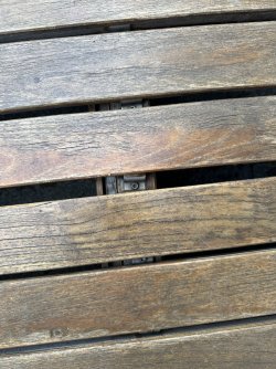

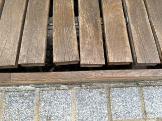

3. Auf Bild 5 meine ich zu sehen, dass sich diese Klipps dann einfach mit der Leiste mitdrehen. Liegt wohl daran, dass sie ja nur diese eine Schraube haben. Nicht so top.
- Du hast noch nicht darauf geantwortet, ob die Klipps bis press in den Nuten drinsteckten, oder da Luft hatten. Könnte der Hauptgrund sein, denn die Schrauben scheinen ja nicht abgerissen zu sein.
Meine Holzdielen waren vor Einbau bereits solche Bananen, die musste ich alle mit Spanngurt geradeziehen und festschrauben, ebenfalls verdeckt. Von daher denke ich, dass krummes Holz kein Problem darstellt, wenn die Verschraubung stimmt.
Meine Verschraubung besteht allerdings aus Metallleisten, die über die ganze Leistenbreite gehen, 3x verschraub sind in der Leiste von unten, davon 2x mit Langloch für Spiel, und dann noch 1x in der Unterkonstruktion. Das andere Ende wird unter die Vorgängerleiste geklemmt.
Also obwohl die auf 4 Meter Länge total krumm waren, liegen die seit 10 Jahren wie am ersten Tag. Daher mache ich mal diese Klipps mit Verschraubung verantwortlich. Vielleicht sollte man die nur für WPC etc. verwenden??

Keilverzinkt ist meines Wissens nach bei Terrassendielen durchaus nicht unüblich, ob ich persönlich das machen würde steht auf einem anderen Blatt.
[...] und:
ich bin zwar Laie, aber diese Überlegungen habe ich auch gerade angestellt.
Wenn die Clipse ursprünglich press eingebaut wurden, kann die Luft nur durch das Schwinden der Dielen entstanden sein.
Wenn aber die Dielen gar nicht geschwunden sind, sondern sich nur deformiert haben, müssten press eingebaute Clipse "Kampfspuren" aufweisen: Verformungen, schräg gedrückte oder abgerissene Schrauben oder was weiß ich.
Mein Fazit: Entweder war das Holz zu feucht und ist geschwunden, oder die Clipse wurden nicht press eingebaut.
Im schlimmsten Fall beides, was die Frage nach dem Schadensersatz nicht gerade erleichtert.

Nach meiner Einschätzung ist am Bild des Originalzustandes zu erkennen, das sich viele Dielen früher oder Später stark krümmen werden. Anhand der Maserung kann man bei Robinie die Zukunft gut erkennen. Krummes Schachholz mit Keilverzinkung im Außenbereich kann nicht dauerhaft sein.
