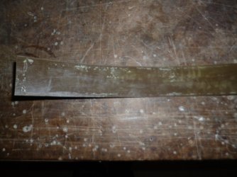

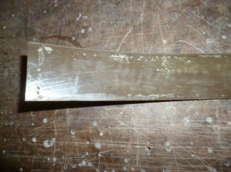

So sieht das aus. Damit mans mal sieht....hat nur an den hellen Stellen geklebt. Sitzt auf der ABS Kante aber bombe......komisch,komisch. Und ja, ist der Normale Pattex Classic Kontaktkleber den es schon seit jahrzehnten gibt. Ich werde berichten.

"Der normale" sollte ja insgesamt noch derjenige mit den wenigsten Kompromissen, dafür also mit insgesamt der besten Klebeleistung sein. Bei dem tropffreien oder dem transparenten Kleber hätte ich schon eher an eine punktuell mangelnde Eignung gedacht, auf Kosten der besonderen Eigeschaften, aber gerade die Classic-Variante sollte hier eigentlich geradezu in ihrem Element sein. Ich habe bei aufgebrauchtem Pattex auch schon mal "Uhu Alleskleber Kraft" genommen, der einfach nur ein Konkurrenzprodukt der Pattex-Transparent-Variante zu sein scheint, auch dieser funktionierte bei mir völlig einwandfrei.

Kleb mal die Kante mit Pattex auf ne andere Grundlage. Also MDF oder Massivholz ob dann die Verbindung hält.
