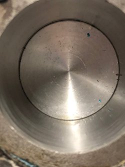

- Zu der ersten Anmerkung mit dem Kolbenring: Was ich noch gecheckt habe, war der Zylinder.
Die Zylinderwand war wirklich 1A beim Auseinanderbauen, das hätte ich so nicht erwartet, fast schon verspiegelt..also nein, keine Riefen!
- Das Öl sieht recht gut aus, etwas dunkler, aber ich rede da von einer Nuance! Metall kann ich nicht feststellen, ich habe es mal mit einem Neodym-Magnet mit einem Gläschen voll Öl probiert, da habe ich nichts feststellen können, wohlwissend das nicht alles an dem Kompressor magnetisch ist! Scheint gut zu sein, zwei der drei Zylinder arbeiten gut mit! Verbrauch habe ich auch nicht festellen können.

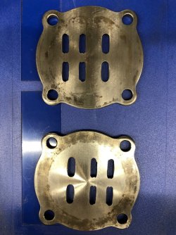

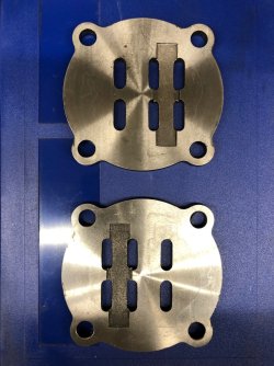

Hier mal Bilder von den Ventilhalteplatten:

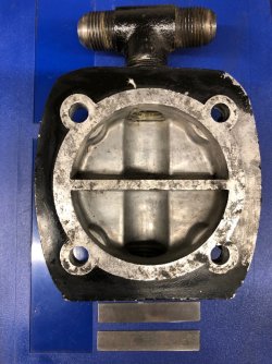

Noch der Kopf:

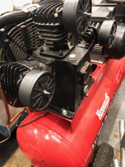

Und das "gute" Stück in Gänze:
Mit Blick auf den ersten Zylinder, bzw. den letzten bevor es in den Kessel geht.
Bei der heutigen Demontage habe ich mir die Dichtung vom Zylinderkopf mal näher betrachtet, und da könnte ich mir vorstellen das @Kerstenk Recht hat, der Trennsteg zwischen Ein- und Auslassseite könnte nicht Dicht gewesen sein.
Das werde ich jetzt checken, und erst mal neue Dichtungen verbauen. Ich hoffe ich kann diese noch diese Woche bestellen und nächste Woche vielleicht schon einbauen, wenn sie bis dahin geliefert wurden...ich werde Euch berichten! Bis dahin habt Geduld mit mir!

ich habe den Kopf gereinigt und von Dichtungsresten befreit, eine Lunkerstelle ist mir nicht aufgefallen, aber ich werde noch mal nachschauen !

Alles pikobello gesäubert, den Kopf mit neue Dichtungen wieder zusammengebaut, und was soll ich sagen, er läuft wieder!
Ich kann es mir nur so erklären, das die Dichtung, also genauer der Trennsteg, beim Kopf des Zylinders undicht war! Gesehen habe ich nichts, aber beim Abmachen der Dichtungsreste war eine Stelle dabei die es gewesen sein könnte. Aber 100%ig kann ich es nicht sagen.
Aber: Hauptsache dicht.
